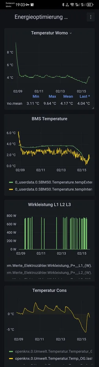

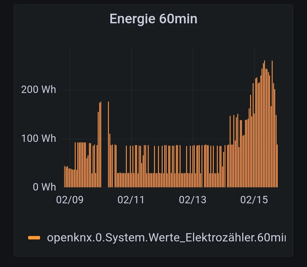

    Aktuell bin ich diesbezüglich in der Findungsphase 😉. Seit diesem Jahr kann ich ja meine Garage (unbeheizt, unisoliert) nutzen und hab da auch Strom zur Verfügung. Darum hab ich dieses Jahr mal versucht das Womo Frostfrei zu halten. Weiss aber noch nicht ob ich das in Zukunft auch machen werde (in der Vergangenheit hab ich es nicht gemacht, da war das Womo aber auch nicht in den Bergen stationiert und daher waren die Frosttage auch überschaubarer.
    Um meine ungefähr 16m³ auf ungefähr plus 3-4 Grad zu halten reicht erstaunlicherweise 750W l(1500W-Strahler auf kleinster Stufe) im Normalfall locker aus.
    Hier ein paar Daten die ich diese Woche dazu gesammelt habe:
    Schön zu sehen ist dass die 750W letzte Nacht nur ganz knapp gereicht haben, aber da war es draussen auch bis zu - 11° und in der Garage wurden es chillige - 6°...
    Hier auch schön zu sehen dass der Verbrauch letzte Nacht in die Höhe schnellte:
    Diese Woche lag so der Verbrauch bei 15kWh, über den ganzen Monat lag der bei 100kWh (da es vorher tendenziel kälter war als diese Woche)

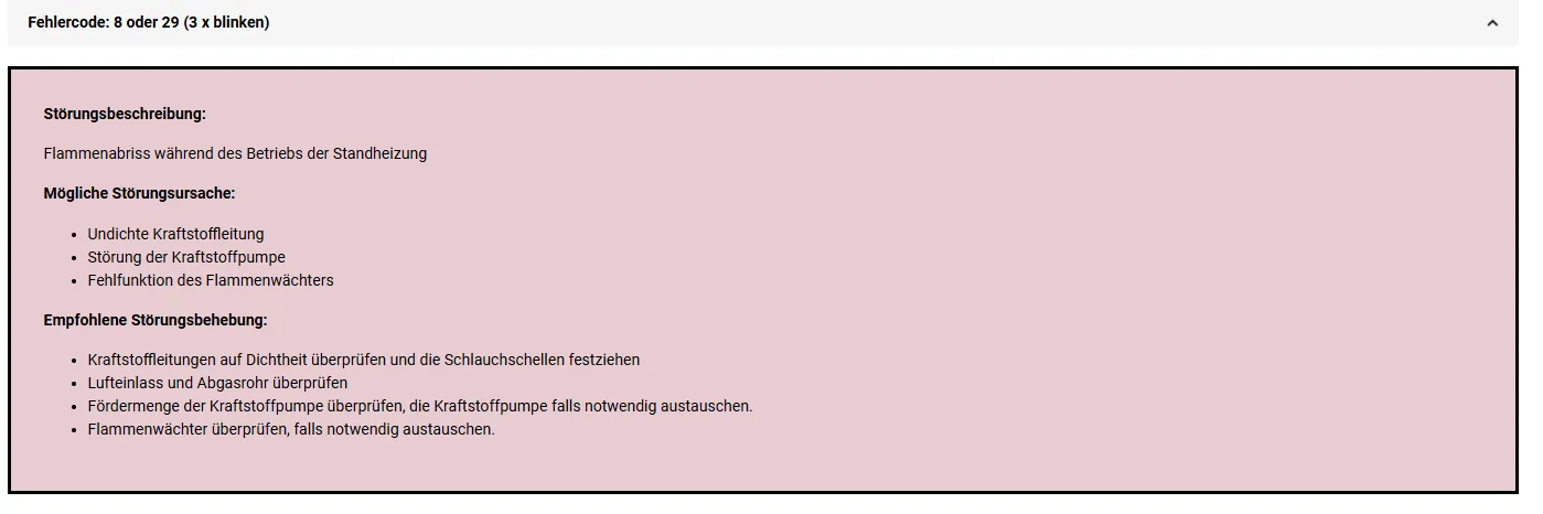

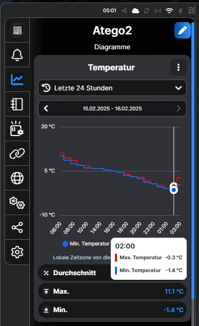

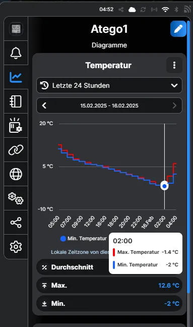

    Da ich noch in der aktiven Bauphase bin, sollte das Fahrzeug natürlich angenehme Temperatur haben...
    Trotz Shelly Temperaturmessung ist gestern die passiert:
    Die Autoterm Air2D hat wohl nicht mehr geheizt (hätte ich auch schon gestern merken können). Also heute in der Nacht aufgestanden und nachgesehen:
    Neustart ohne Erfolg, was soll ich sagen da war doch echt vom Atego der Tank leer Der Inhalt kann nicht angezeigt werden, da du keine Berechtigung hast, diesen Inhalt zu sehen.
    Hätte ich vielleicht mal zwischendurch mal schauen sollen. Zwei Orte weiter gibt es 24h Sprit - zwei Touren á 30l in Kanistern und weiter geht´s...
