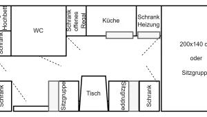

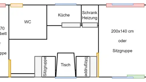

    • 30. August 2025 um 18:26
    Das ist der aktuelle Grundriss...
    Er bietet schon recht viel Platz.
    Ich hätte gerne 80cm mehr Aufbaulänge, aber man kann nicht alles haben :)
    Das wäre mein Wunsch
    Aber gut, was steht an?
    Als erstes soll etwas mehr Farbe in den Wohnwagen, diese raucherweiß-graue Musterung ist farblich ein Desaster und sorgt für unwohl sein.

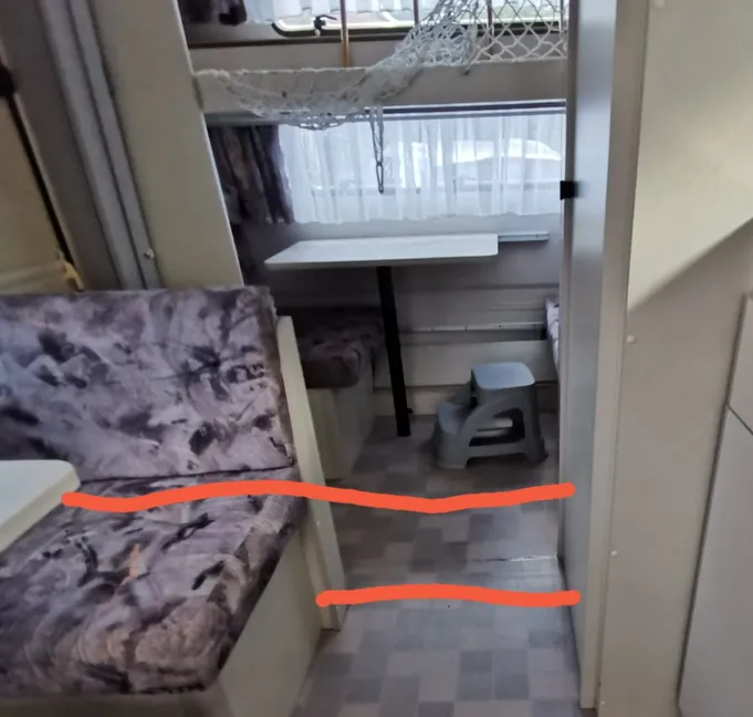

    Die Sitzgruppe in der Front soll zu einem echten Festbett umgebaut werden, darunter soll Stauraum für sperrige, aber leichte Sachen platz finden. z.B. Tisch und Stühle sollen da rein. Ebenso soll von innen Zugriffsmöglichkeiten bestehen, vermutlich für eine Schublade - Muffelwäsche, oder sowas.
    Auf der Fahrerseite soll eine recht große Klappe montiert werden. (Rot)
    GGf. wird auf der Beifahrerseite noch eine kleine Klappe montiert, aber das muss erst noch mal mit dem Zelt geprüft werden, ob das überhaupt Sinn macht.
    Hinten soll die Sitzgruppe und das wegklappbare Etagenbett auch zu zwei vollwertige Betten umgebaut werden. Darunter entsteht Stauraum. Ebenfalls soll auf der Fahrerseite hinten auch eine Klappe montiert werden, dieser Bereich soll aber abgeschottet von Innen sein. Gegenüber liegt eine Wand, da weiß ich noch nicht, was ich mit dem Raum unter dem Bett sinnig machen kann - evtl kommt da der Wassertank hin - ein Herausnehmbares Exemplar befindet sich Aktuell in der mittleren Sitzgruppe. In der Mitte wird es hinten eine Schublade geben, die Spielzeuge beherbergen wird.
    Sitzgruppe und Tisch sollen eine ausziehbarere Verlängerung bekommen, sobald es nötig wird. Wie ich das Umsetze weiß ich allerdings noch so gar nicht, hat aber auch keine Prio.
    Dann fehlen mir auf der passenden Seite mindestens eine Außensteckdose, gleichzeitig muss in dem Wohnwagen auch eine Akku-Technik verbaut werden, da dieser gar nichts drin hat.
    Ich denke, ich werde bei 230V bleiben. GGf. kommen noch 2-3 leichte PV-Module auf das Dach. Ja die sind teurer, aber ich muss mit dem Gewicht haushalten. Und +30KG sind für ein 400W Modul leider sehr viel. Das werde ich aber ausrechen. (Nicht das 4 Flexmodule am Ende 20 KG wiegen).
    Die ollen Lampen sollen auch ausgetauscht werden, da es diese hässlichen 90iger Billigmodelle sind. Es gibt kein Zeitrahmen, idealerweise bevor das Fahrzeug auseinander fällt. Vom Gode_RE hab ich noch eine Markise liegen, weiß aber nicht, ob diese an dem Wohnwagen montiert wird.

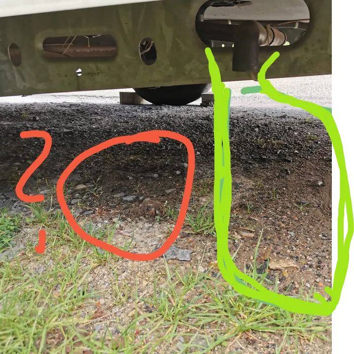

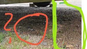

    FRAGE:
    Darf ich eine Abtrennung im Gaskasten einbauen, so dass ich diesen zusätzlich als Stauraum für "Schmutziges" offiziell Nutzen darf?
    Ich denke an eine Wand, welche den Konturen folgt + einen "Gasablauf (große Öffnung)" vor der Wand. Auf der anderen Seite kämen Staukisten mit Stromkabel etc. hinein. Oder sollte ich es so machen, wie es normal jeder Camper macht - einfach machen...
    Wie sieht die Chance aus da Erfolg zu haben?
