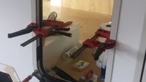

    Ich hole dieses alten Thema nochmal hoch, da ich nun endlich die Tür zwischen Kabine und Fahrerhaus eingebaut habe. Da die Tür knapp 180 cm hoch ist reicht ein einfaches Einsteckschloss nicht, da der Flügel Oben und Unten nicht richtig in den Rahmen reingezogen wird. Hinzu kommt das man wegen der Gummidichtungen ziemlich drücken muss damit der Flügel richtig im Rahmen ist.
    Nun stehe ich etwas auf dem Schlauch und weiß nicht wie ich eine venünftige 3-fach Verrieglung realisieren soll und wie ich den Druck durch die Dichtungen weg bekomme.
