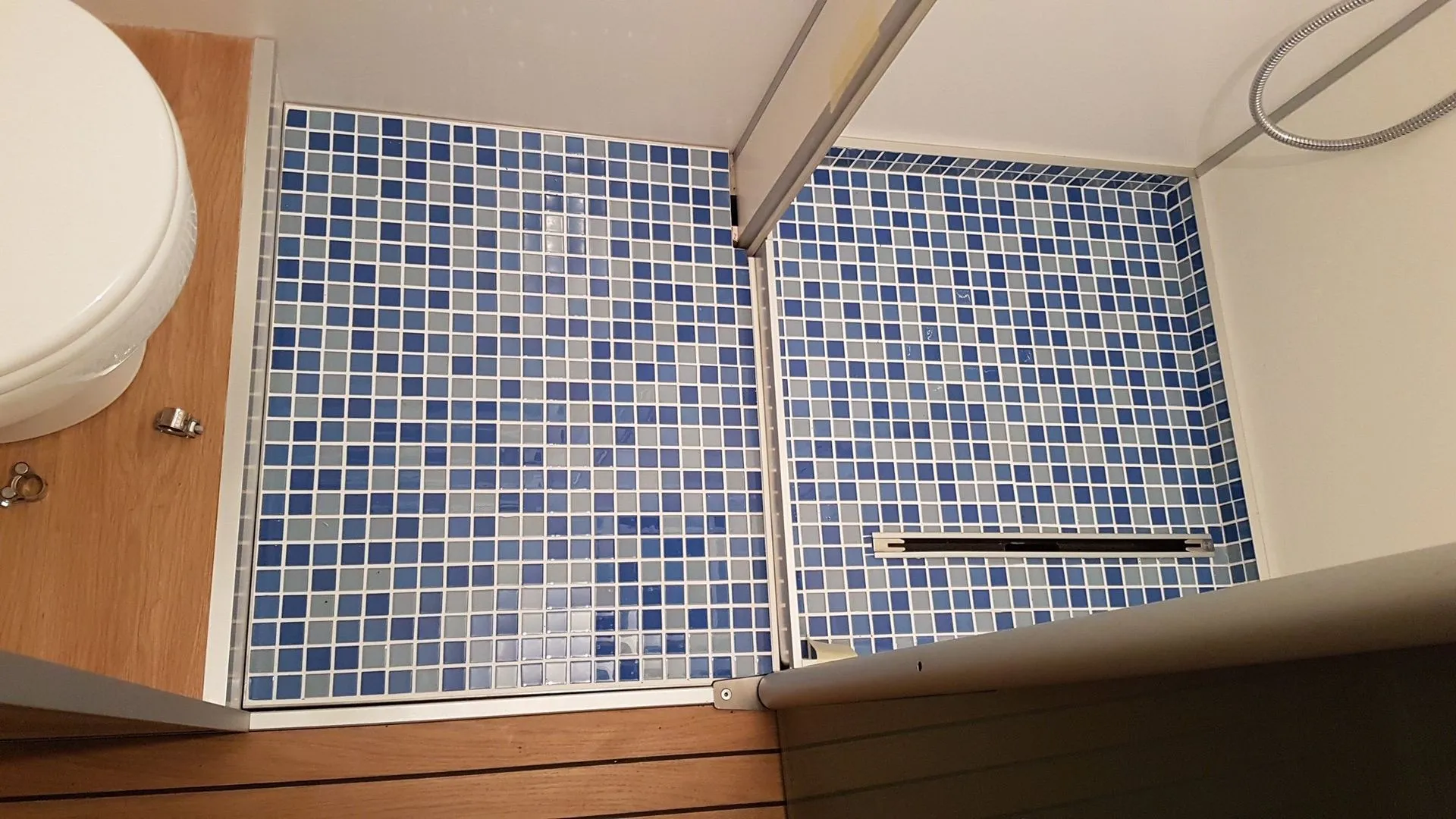

    wir haben in unserer Duschwanne einen Linienablauf montiert. Dusch(Rest)Wasser kann man recht schnell
    in den Abfluss hinein rakeln.

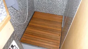

    Wir haben eine Wanne vom Tankbauer machen lassen. Wannenboden ist an einer Seite höher, gegenüberliegende Seite mit 2 Abläufen. Obenauf einen Rahmen der mit einem Teakholzrost belegt ist. Sieht gut aus und funktioniert super. Noch eleganter sind alle 4 Seiten mit Gefälle zur Mitte und ein Ablauf. Kosten je ca. 300-500€.

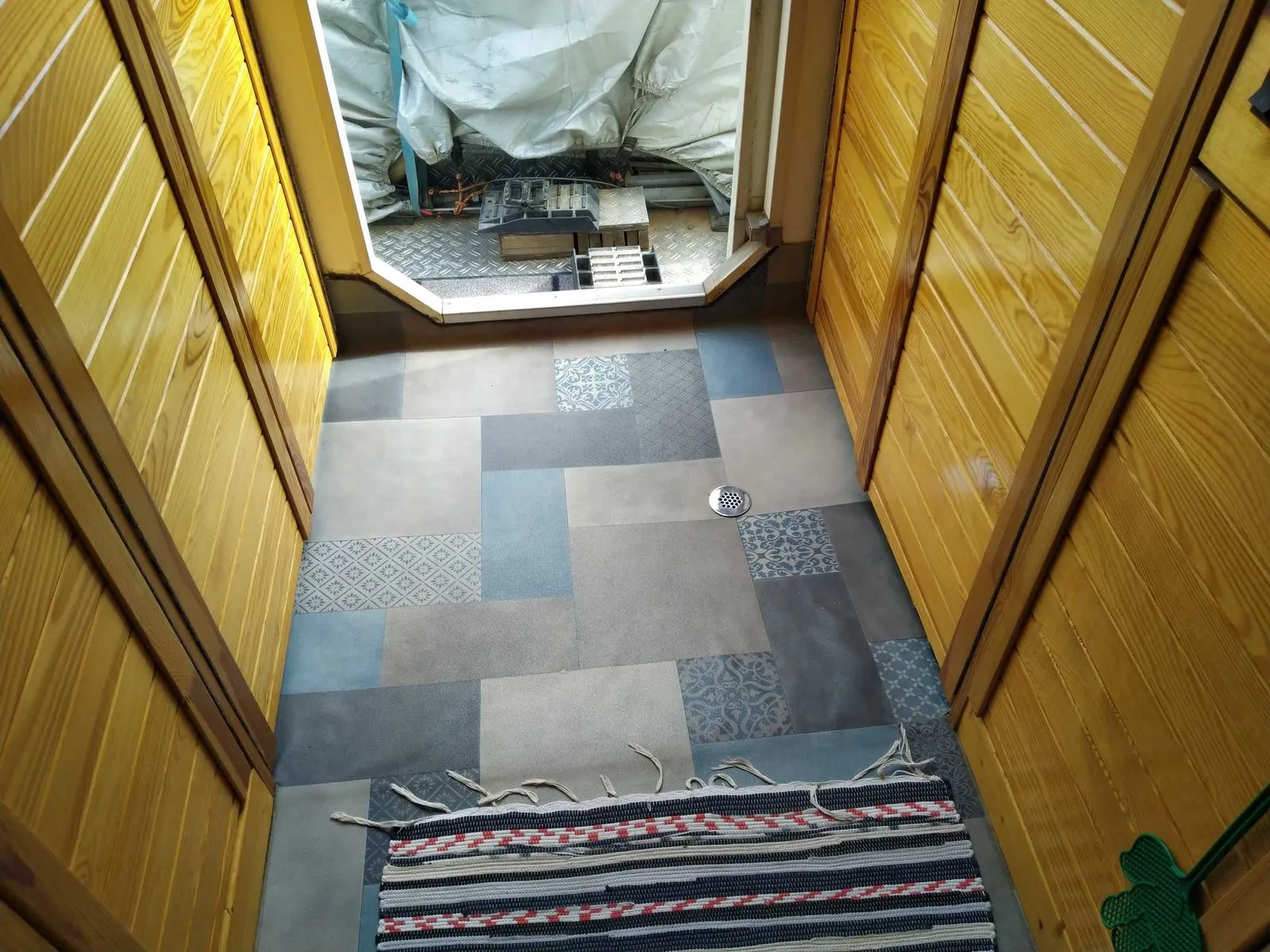

    wir haben auch nur einen Ablauf in der rechten hinteren Ecke. Die Edelstahlwanne, haben wir kanten und schweißen lassen, hat eine Größe von ca. 80 x 90 cm, aber auch gut 8cm Gefälle von vorn links nach hinten rechts.
    Das Ganze Ding ist also zimlich schief. Darin liegt ein Rost, natürlich gerade, aus Hartholz. Funktioniert einwandfrei.
    Wir stehen aber auch immer fast exakt in Waage.
