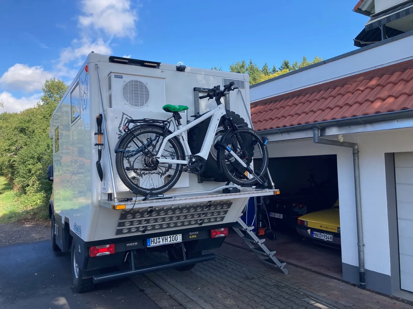

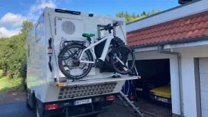

    Zitat von Uwe1007
    Ist der fest oder absenkbar?
    Ist sonst schon ziemlich hoch zum Beladen, oder wie machst Du das?
    Ich wollte eigentlich einen Hecklift montieren. Wegen dem Staukasten und dem Reserverad war einfach kein Platz mehr für den Lift. Wenn man den Akku rausnimmt, kann ich das Bike ganz gut alleine hochheben.

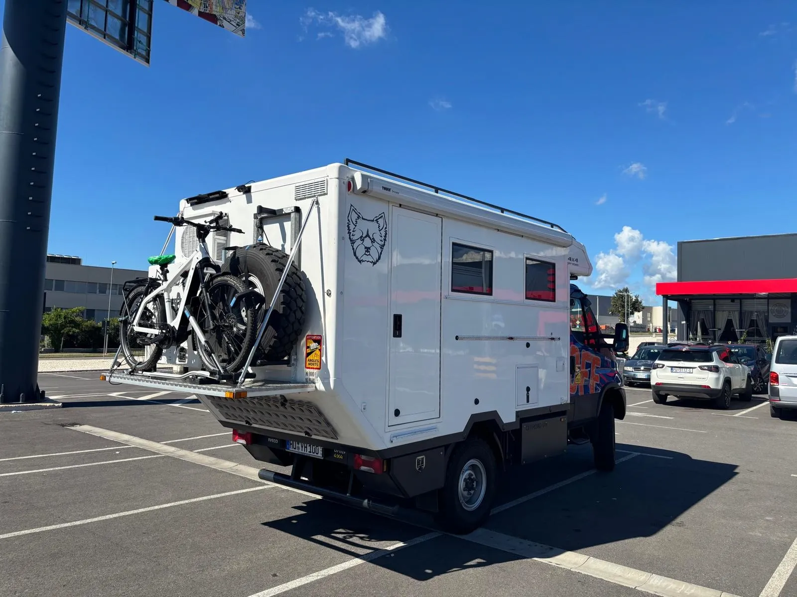

    Hallöchen,
    unser Daily hat jetzt eine Heckplattform aus Alu bekommen.
    Da wir uns zwei E-Bikes gekauft haben, (RM Charger 4), war diese Aktion nötig geworden. Der Fahrradhalter selber, ist ein Thule 599 UpRide, der etwas umgearbeitet wurde.
    Ein Bike reist im Aufbau mit, das andere auf der Heckplattform. So haben wir jetzt
    mehr "Reichweite" im Urlaub. :)
    Stefan

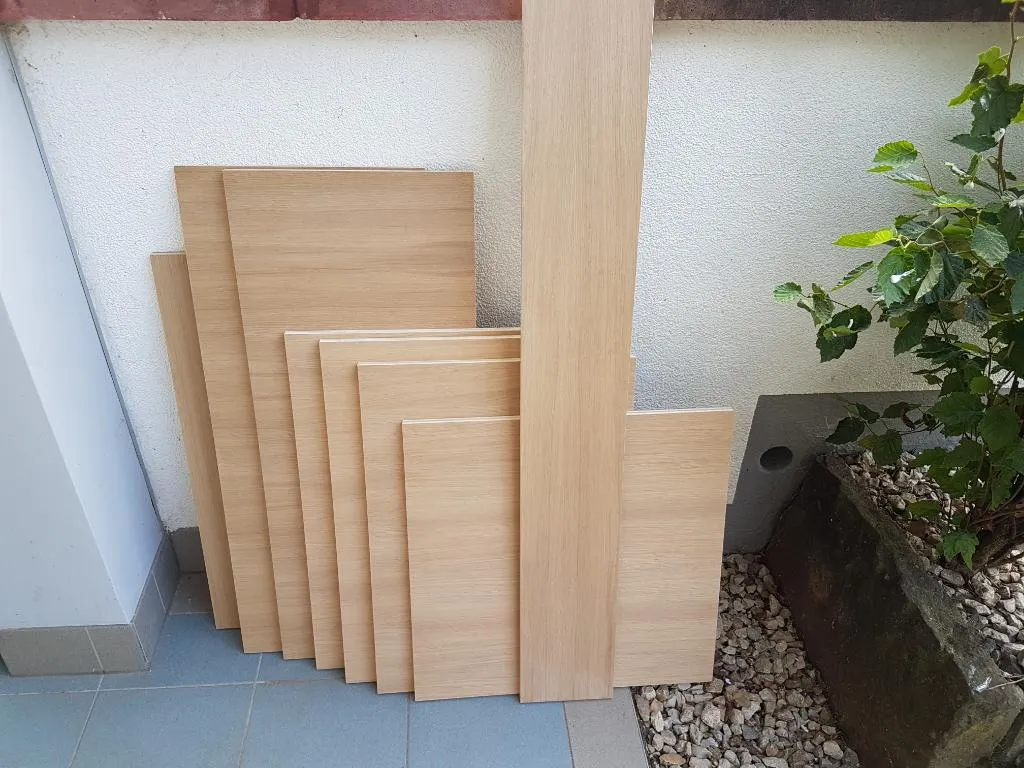

    ...bei uns im Iveco sind alle Möbelfronten aus Balsasperrholz mit eine dünnen Furnierauflage aus Eiche.

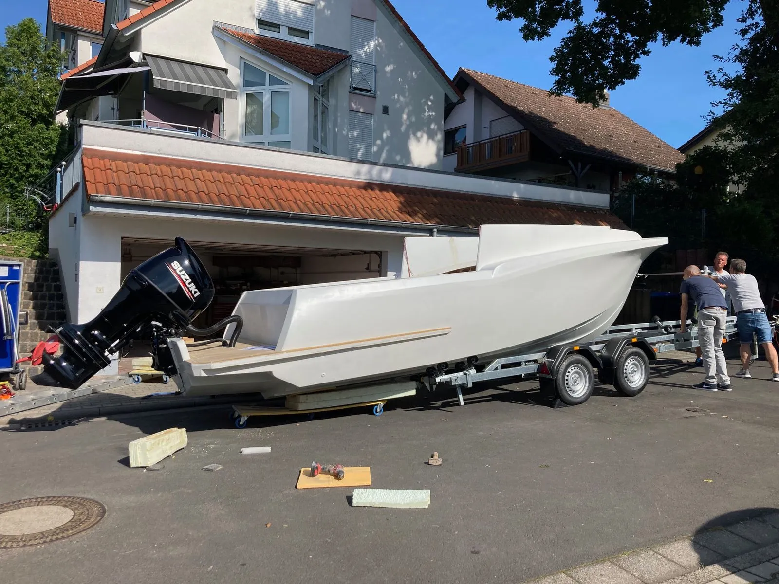

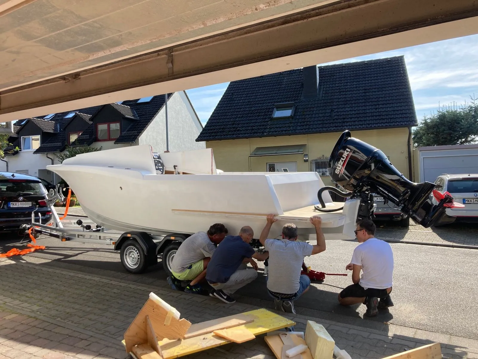

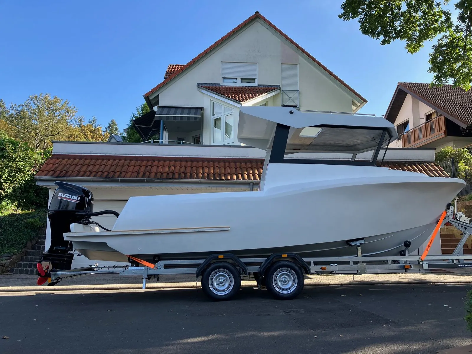

    wir haben für den Aufbau unseres Selbstbaubootes die PVC-Sandwichplatten von Gosmann genommen.
    Die Platten lassen sich auf der PVC-Seite sehr gut mit PU-Kleber verkleben.
    Ich frage mich auch, warum die im Wohnmobilbau irgendwie nie genommen werden.
    Der Preis ich echt günstig.

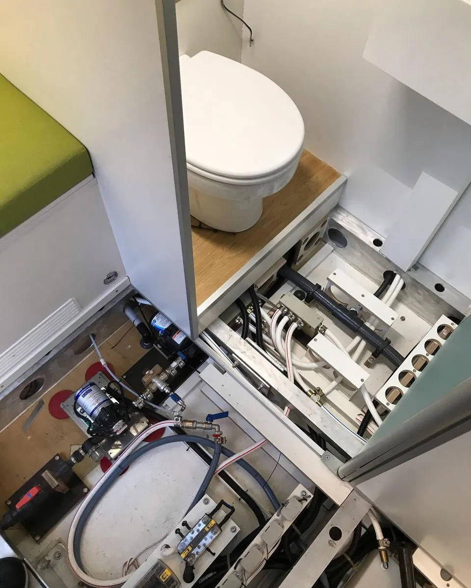

    Wir haben einen "Doppelboden". Alle Leitungen, Luft, Elektrik, Wasser etc. sind darin verlegt.

    unsere Möbelfronten sind aus Balsasperrholz, der Zwischenrahmen ist aus ALU. Noch leichter, da wird´s schwierig. Vor allem: TEUER.
