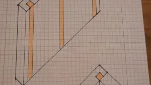

    Zwecks Alugerippe muss ich noch gedanken machen; Rahmen/gerippe aus Rechteckröhre lässen sich sehr einfach mit eingeklebte Steckverbindern (mit Stahlkern) basteln. Soweit ich weiß, sind sie im 20er, 25er und 30er ausführungen erhältlich. Die 30er Verbinder mit Stahlkern halten 400kg aus. Schweißen wäre toll, kann ich aber nicht:D. Bei Kleben und Nieten muss es vorerst bleiben.
    Ich hab weder Zahlen dazu, noch eine Vorstellung von wie stabil die PVC Sandwich ist. Ideal wäre, wenn Alu L Winkel innen/außen an den Ecken als Hilfsrahmen reichen würde, dann bleibe ich bei Plattendicke=Wandstärke. WMFStefan , welche Plattenstärke hast du genommen?
    Ein Rahmen aus Rechteckrohr innen würde dementspechend Platz weg nehmen, außer es wird in den Platten eingelassen (Anbei eine Skizze von was ich da meine). Bei 25er und 30er Rohr bin ich auch ohne Außenhaut/Sandwich stabil genug, rausgerechnete Werte hab in meine Vorstellungs-Post.

    Ich denke ehrlich gesagt das du auch mit außen aufgeklebten Winkeln (ggf. Innen und außen) mehr als genug Stabilität auch für einen Alkoven schaffst.
    Das Alu Gerippe in die Platten einlassen würde ich nur wenn es garnicht anders geht.
