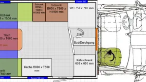

    Bin grad mit dem Robel in Spanien und nur sporadisch online. Anliegend der Grundriss.
    LxBxH:3,6x2,0x2,05
    Zwischenrahmen habe ich keinen, der Sandwichboden hat Aluverstrebungen und wird direkt auf das Fahrgestell geklebt.
    Ziehe einen doppelten Boden rein (5cm Höhe) für Installation und warme Füße. Boden wird aus Sandwichplatte und Stegen aus dem gleichen Material als Unterbau gebaut.
    Über die Hecksitzgruppe kommt ein Hubbett. Die Rückenlehne wird ca.35 cm tief, damit in die Garage darunter 2 MTB passen. Rest erklärt sich aus dem Grundriss.
    Hätte gerne Frischwasser- und Grauwasser unter der Kabine zwischen Rahmen und Kardan. Frischwassertank bekommt ein "Mäntelchen" aus Sandichplatte und eine Wasserheizung, um frostfrei zu bleiben.
    Heizung würde ich gerne ebenfalls unter die Kabine packen, und zwar in eine Staubox in Tanknähe.
    Versuche möglichst gasfrei zu bleiben, abgesehen von einem Gasgrill, mit dem auch gekocht werden kann.Heißt Solar aufs Dach, LiPo in den Keller und Ladebooster.
    Nasszelle und auch Teile der Möbel und Sitzbank werden ebenfalls aus Sandwich gebastelt,Fronten aus Balsa, Pappel oder Queenply.
    Fenster werden Seitz S4 mit Scheiben von Vanglass.
    @ Stefan: sieht schick aus. Bist Du Schreiner oder hast Du das selbst gemacht?:love:
    @ Sebastian: Habe auch über Hubdach nachgedacht, war mir dann aber als Erstprojekt zu komplex, zudem es ja noch mehr Kompromisse erfordert und eher Vorteile beim Fahren und "containern" aber nicht beim Wohnen hat. Aber das Gewicht ist ja der Hammer. Finde den Preis auch nicht wirklich hoch gemessen am Gewicht, wären für meine Maße 6.500 € für die Platten. Sandwich bekomme ich auch nicht geschenkt;).
    @ Holger: Du machst mit Mut. Bin scharf auf Deine Excelliste:saint:
    @ Phil und Krabbe: Danke für die Werkstofftips
    Thomas: Der Sprinter ist gebraucht, da es den 6Zyl. nicht mehr neu gibt. Ist eine 3-Seiten-Kipper-Pritsche drauf, wurde aber nicht als Baufahrzeug genutzt und sieht aus wie neu - bei 50k km. Nach Demontage der Pritsche und bevor die Kabine drauf kommt wird gewogen. Aktuell mit 1/4 Tank und leerer Pritsche sind es 2540 kg. Pritsche soll laut papieren 420 kg wiegen. Bin gespannt.
    Zum 6 Zylinder: und sollte er 200kg mehr wiegen - der Sound, die Leistung und das Fahrgefühl wären es fast alleine schon wert. Wenn nur der Verbrauch nicht wäre...
    Anton: Gründe für die 3,5 Tonnen: Tempolimits, Überholverbote, Streckenverbote, jährlich TÜV, Mautregelungen,...
    Ansonsten gebe ich Dir Recht, durch weglassen lässt sich ammeisten sparen.Fußschalter für Pumpen? Wasn das?
    Bin nicht der geduldigste Mensch und auch nicht der begnadetste Handwerker, sodass ich einen Teil der Gewerke vergeben muss bzw nur mit Hilfe schaffen werde.
    Freund von mit ist Möbelbauer älteren Semesters, seit 45 Jahren selbstständig. Seine Meinung zum Möbelbau: Leichtbau hält nicht, je dicker desto besser. Somit suche ich jetzt auch einen kompetenten Möbelleichtbauer. Kann wer von Euch jemanden empfehlen (idealerweise in meiner groben Umgebung?
    Ansonsten bis hierhin herzlichen Dank, wer noch ein paar Anregungen zu oben geschriebenen hat immer her damit. Der Grundriss steht zwar ziemlich fest, der Weg zur Fertigstellung hingegen noch nicht;)
    Gruß aus Spaniens Sonne,
    Burkhard

    Hi Burkhard, du bist dir schon bewusst das bei deiner geplanten Lösung keiner mehr am Tisch sitzen kann wenn einer schon ins Bett möchte oder wg Krankheit liegen muss?

    • 3. Februar 2024 um 20:42
    Hi Karsten,
    ja, ist mir bewusst. Allerdings ist die Hecksitzgruppe groß genug sich darauf lang zu machen.
    Ist halt Jahr ein Kompromiss, der aber enorm Platz spart. Wenn ich das Bett etwas hoch fahre kann ich in der Gruppe grad so sitzen während Madame oben liegen kann - nur umdrehen kannste knicken.
    Haben im Robel eine Hecksitzgruppe und die ist unschlagbar...
    Aktuell mit leerer Pritsche liege ich mit gutem Willen unter 13 Liter, im Schnitt sind es 15. Allerdings mit Allrad und Bf Goodrich...
    Der Robel aus 2005 mit der VW 2,8 4 Zylinder Rüttelplatte unter der Motorhaube liegt selten über 13 - mit Alkoven, Zwillingsbereifung und über 4 Tonnen...

    schlafen oder sitzen - ich glaube, da hätte ich das ganze Zeug inzwischen wieder rausgerissen und umgebaut.
    Mittag mal schnell hinhauen, die Frau tippt derweil was am PC....
    Oder noch viel wichtiger: Ich drehe mich nochmal rum und sage ihr, sie soll nicht so laut machen, während sie Kaffee kocht und den Frühstückstisch deckt.
    Frühs um 2, ich hellwach, Frau schnarcht. Also Laptop auf und etwas Arbeit erledigt, die mir nur den nächsten Tag versauen würde.
