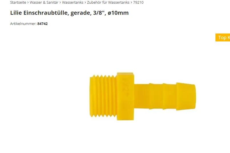

    Hi, es gibt bestimmt Schlauchtüllen dafür, die Frage ist wo?
    Vielen Dank!
    Roland
  • Roland44
    255
    Brandenburg / Nähe Spreewald
    • 30. April 2024 um 11:32
    Kann das passen? Messing wär mir natürlich lieber.....

    Perfekt, danke! Meine Schläuche haben 10mm Innendurchmesser. 10 oder 12 bestellen?
  • Ernst
    85
    Hesel (Ostfriesland)
    • 1. Mai 2024 um 15:56
    Wenn der Schlauch 10 mm Ø ist, würde ich 10 mm kaufen. Und dann. noch eine passende Schlauchschelle drum.
    If you can't fix it with a hammer, you've got an electrical problem.
    396
    • 1. Mai 2024 um 17:44
    Ich hatte auch mal die 10mm Messingtüllen am Lilie-10er Schlauch. Die wurden alle undicht.
    Ich habe die Original Lilie-Tüllen mit 3/8 Gewinde und den Original-Federklemmen. Das hält dicht und sogar Frost aus.
