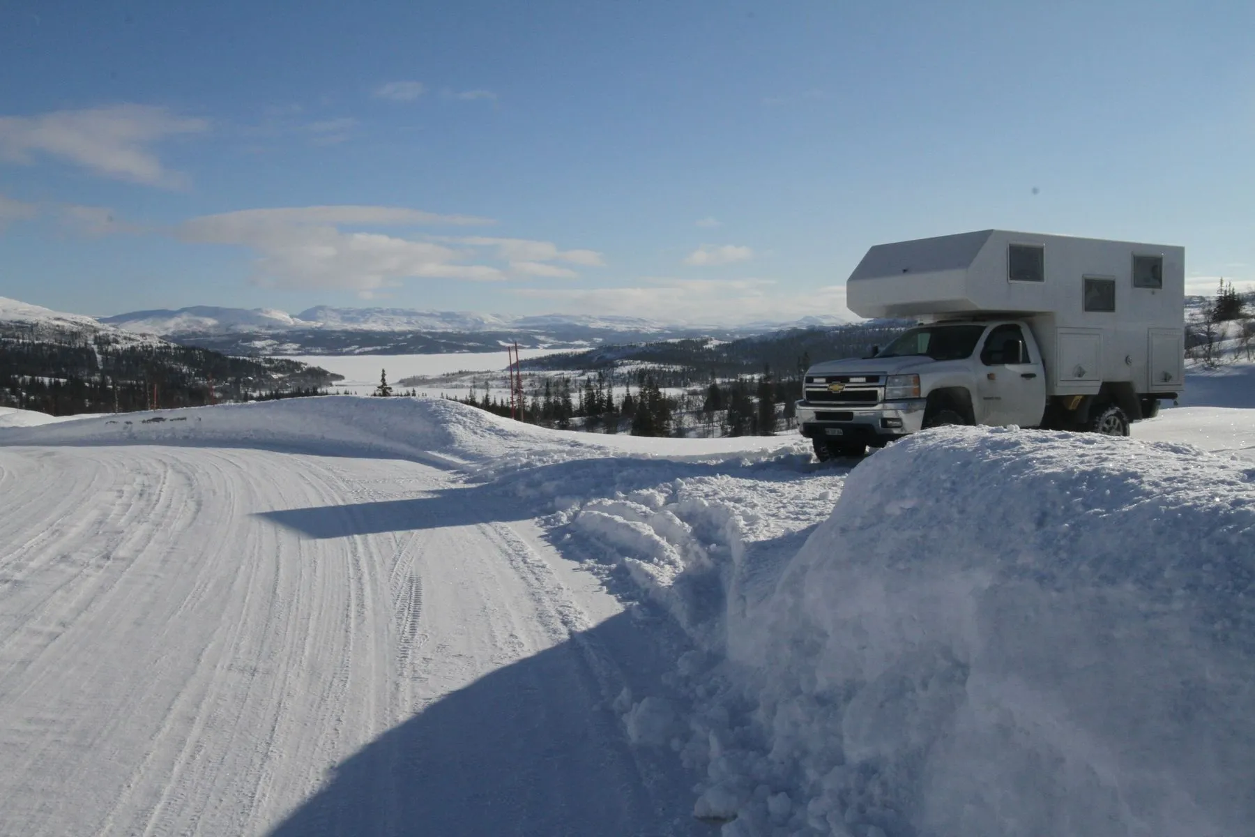

    Wände und Decke aus 2.5mm GFK, PU-Schaum, 2.5mm GFK. Insgesamt ca 43mm.
    Heckwand vollflächig einlaminierte Holzplatte welche laut Hersteller angeblich eine ähnliche Wärmedämmung wie der Schaum der restlichen Wände hat. Ich konnte da weder im Winter noch im Sommer einen Temperaturunterschied zu den einzelnen Wänden ausmachen sodass das wohl passt.
    Im Boden sind Stahlplatten als Verstärkung zum Anschrauben am Fahrzeug einlaminiert, ansonsten gleicher Aufbau wie die Wände/Decke. Bis auf die Tatsache dass der Boden dadurch uneben ist, keine Probleme bisher damit auf den letzten ungefähr 60tkm, der eine oder andere davon auch Offroad.
    In den Wänden, Türe und Klappen wurden ursprünglich vom Hersteller Holzverstärkungen bei den Scharnieren und Beschlägen einlaminiert. Da gab es überall Risse und das GFK löste sich davon ab. Ich persönlich bin der Meinung dass das auf die Ausführung (massiver Pfusch am Bau!) als auf die Technik als solche zurück zu führen ist. Trotzdem hab ich die neuen Klappen und Türe nur aus GFK/PU/GFK ohne Holzeinlagen realisiert. Bei den Scharnieren hab ich mit Körapur666 zusätzliche GFK-Verstärkungen aufgeklebt und die Scharniere direkt darin verschraubt. Seitdem keinerlei Probleme in dem Bereich.
    Koffer funktioniert von etwa 35 bis -23 Grad C einwandfrei. Ganzjährige Nutzung, bevorzugt Herbst, Winter, Frühling, Sommer in der Reihenfolge. Einsätze von Wochenende über 3 Wochen bis hin zu 35 Tage am Stück.
    Auch bei -15 oder -18 oder gar -23 Grad C ist die Truma combi 4 völlig unterfordert und dümpelt nachdem der Koffer mal aufgeheizt wurde mit sehr tiefen, fast unhörbaren Lüfterdrehzahlen vor sich hin.
    Von der Isolation her sind die Seitz P6-Fenster das schwächste Glied. Da kondensiert dann auch die Feuchtigkeit. Ist aber gut so, denn dort ist es gut erreichbar und unter Kontrolle zu behalten.

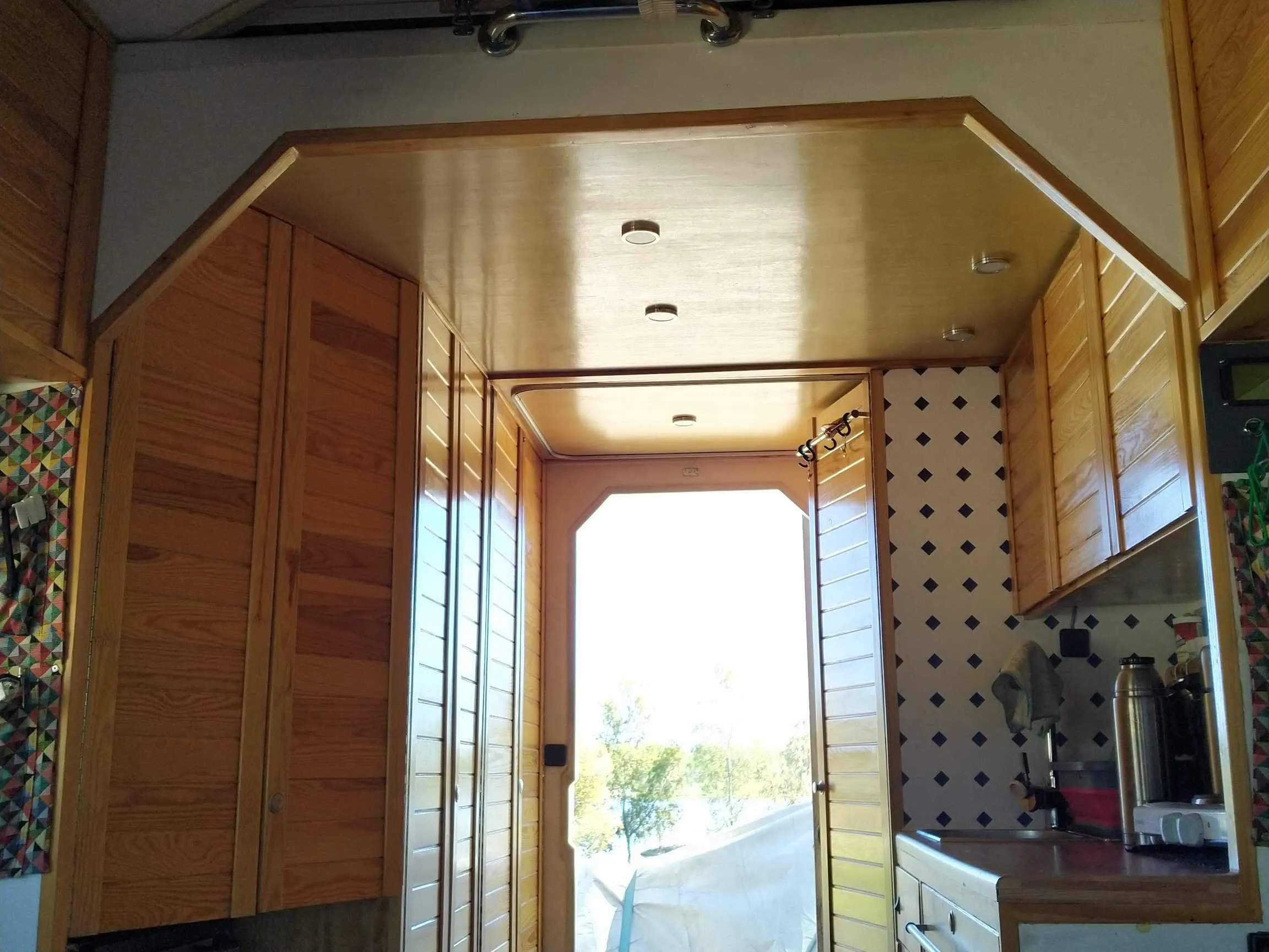

    Wände 10mm Sperrholzschalplatten 30 mm Styropor, war leider vor 38 Jahren noch Standard.
    innen 3mm Sperrholz auf das Ständergerüst geleimt. Dach genau wie die Wände.
    Boden unten 4mm Betoplan Sperrholz 30 mm Styropor und dann eine 21mm Tischlerplatte wasserfest verleimt.
    Nutzung ganzjährig aber wenn es geht im warmen. Aber zweistellige minus Grade waren auch schon oft dabei und das seit 38 Jahren.
