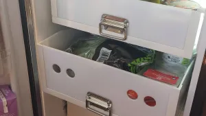

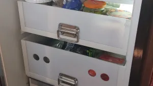

    Ich habe mir in den Kühlschrank Schubkästen gebaut, aus Acrylglas. Macht das handling viel einfacher und tut das Fassungsvermögen mer als verdoppeln.
