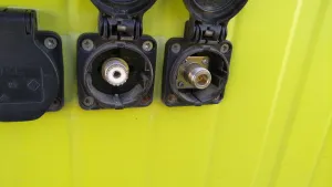

    Hallo in die Runde,
    in meiner Kabine werden wir per Induktion kochen, auch für die Außenküche ist eine mobile Induktionsplatte geplant. Die Steckdose dafür möchte ich, von innen schaltbar, außen anbringen und suche dazu etwas, das möglich wenig auffällt. Zur Einspeisung von Landstrom habe ich diese Lösung verbaut. Aber die ist zum Einspeisen und nicht zum Entnehmen gedacht, da die Buchse im Kabelanteil ist. Falls es sowas in "invers" gibt, würde ich an einer normalen Mehrfachsteckdose den Schukostecker durch das Gegenstück der Sonderlösung ersetzen. Bisher habe ich aber nichts vergleichbares in inverser Ausführung gefunden. Wie habt ihr das gelöst?
    Grüße Lars

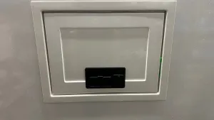

    Ist Dir das noch zu groß?

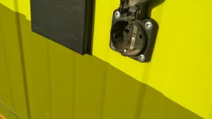

    Ich hab die Fawo-Dose, Magnetischer Deckel und Deckel auch einzeln nachkaufbar. In Wagenfarbe lackiert fällt das auch wenig auf. Vorteil gegenüber den proprietären Steckern ist, daß ich halt direkt einen Schutzkontaktstecker einstecken kann und nicht erst noch einen Adapter raussuchen muß. Bei meiner Version ist auch gleich noch 12V mit dabei.

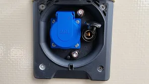

    Ich hab das unter einer Klappe als CE16A IP67 eingebaut.

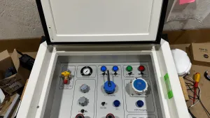

    ... bei uns ist auch alles unter einer Klappe verbaut.
    LG Stefan
    7.483
    • 26. April 2025 um 20:39
    Das sieht alles schon cool aus :thumbup:Ich bin aber kein Freund von Elektrik und Wasser in der selben Box.
