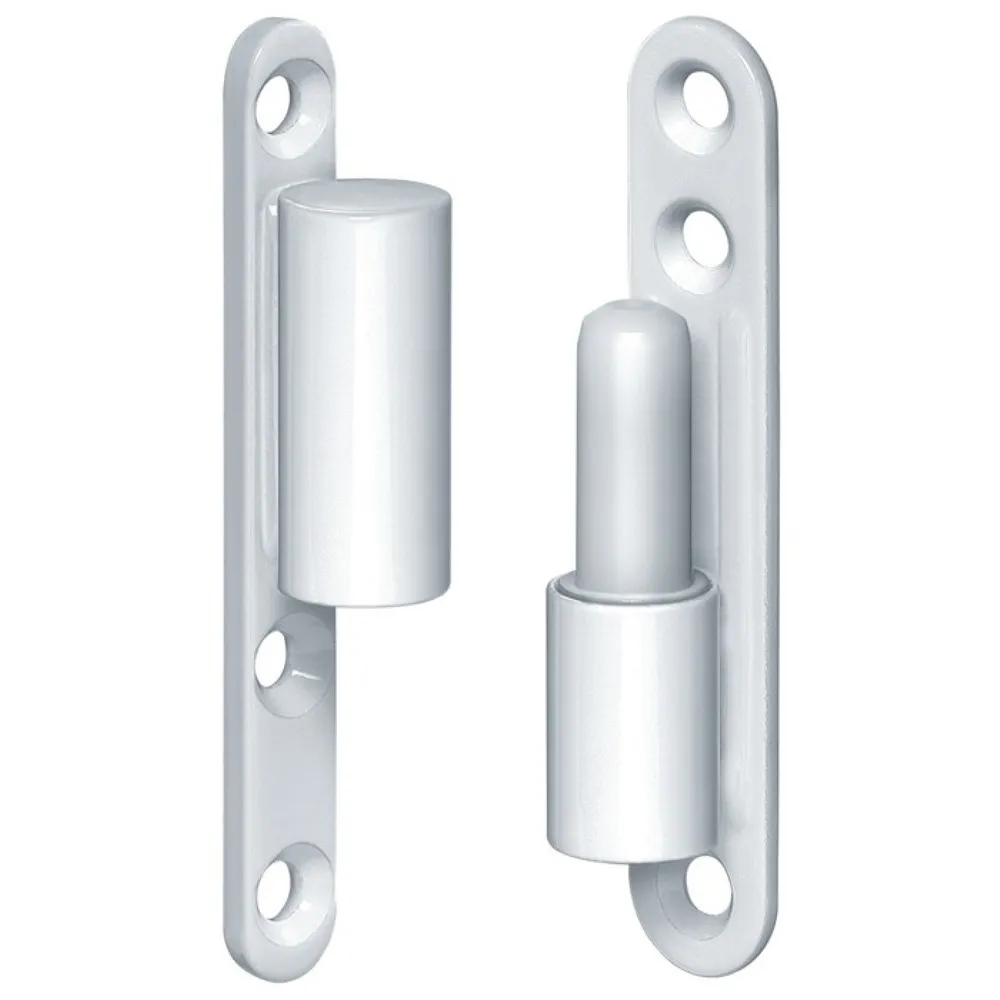

  • Suche ein 180 Grad Scharnier
    • woifi
    • 12. November 2025 um 06:40
    Ein renovierband vielleicht

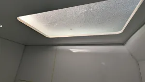

    • woifi
    • 17. September 2025 um 08:27

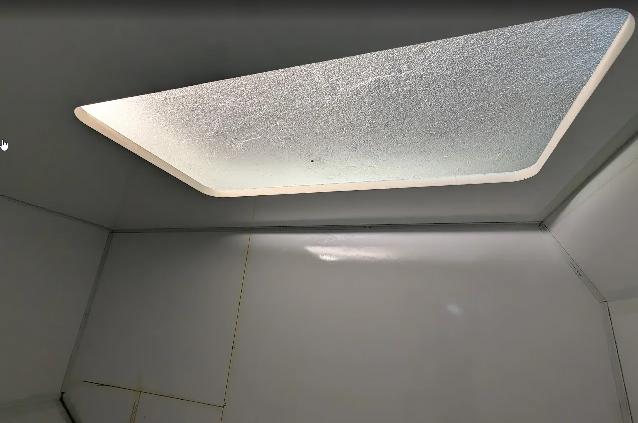

    ich habe ja vor bei meiner Box ein Aufstelldach zu realisieren und hab dazu einen Ausschnitt von ca 150 x 80 im Dach (siehe Foto), wenn man sich an den Längskanten etwas draufhängt geben die Platten schon ziemlich nach (im 2-3cm Bereich). Meine Idee wäre nun den Schaum 2cm tief auszufräsen und eine Miltiplexleiste stehend einzulaminieren, das würde das ganze aber wieder ziemlich steif machen und meine Angst wäre dass es dann bei Belastung bricht. Irgendwie muss ich den Schaum im Schnittbereich aber sowieso kaschieren. Das grösste Problem wird sich nur auf einer Seite ergeben da auf der anderen die Kasteneinbauseitenteile bis fast zum Ausshcnitt in den Raum reichen werden.
    Hat irgendjemand sowas schon mal umgesetzt und vor allem wie verstärkt. Meine Herangehensweise wäre nun temporäre Stützen auf der anderen Seite die während der Benutzung auf die mittelhohe Kastenarbeitsfläche geklemmt würden.
    Im Hinteren Bereich würde ich noch eine Holzleiste über die gesamte Breite der Box von innen aufkleben die dann Versteifung und Lichtleiste in einem werden würde.
    Tips wären mir sehr hilfreich.

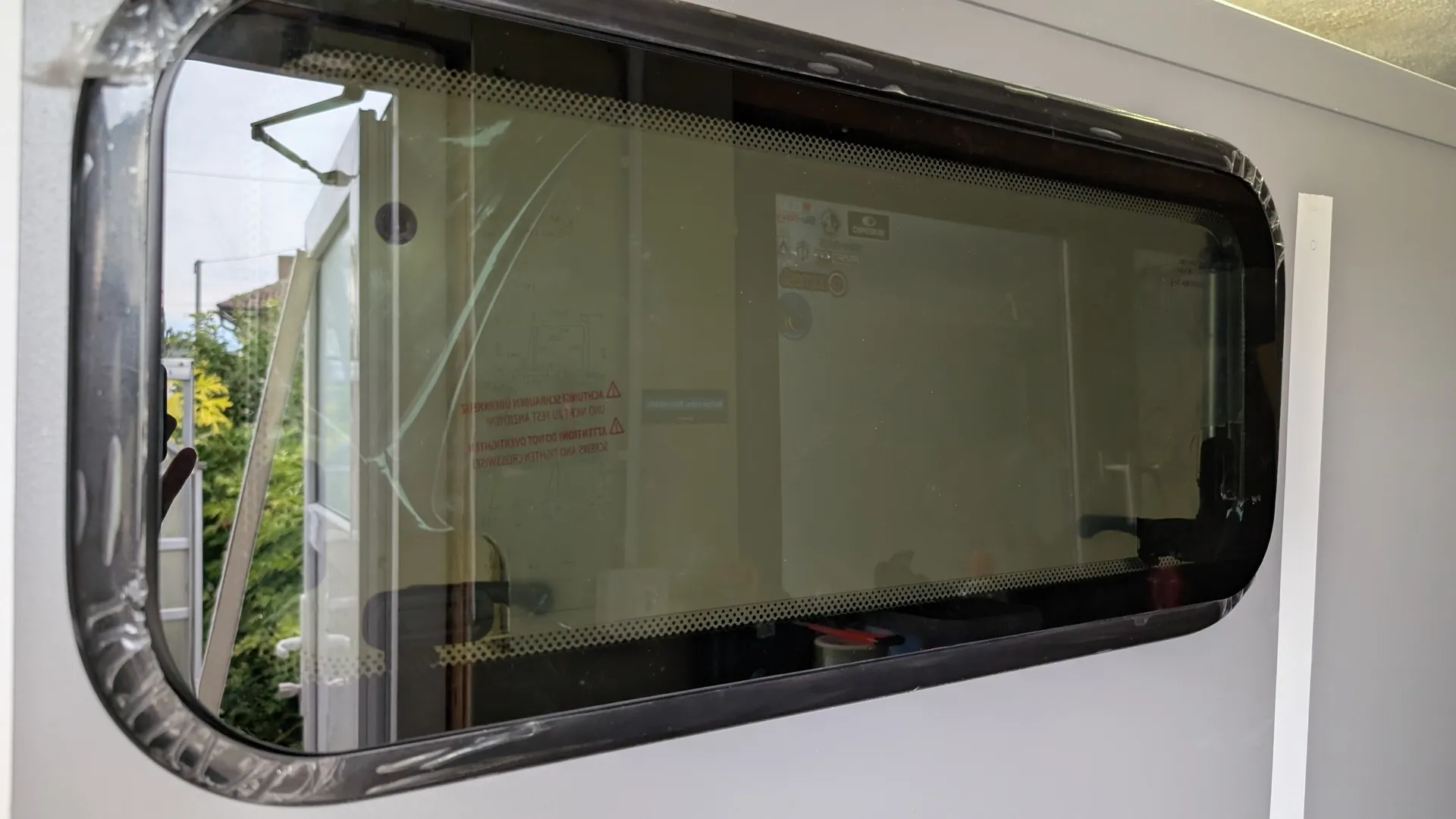

    • 3. September 2025 um 20:19

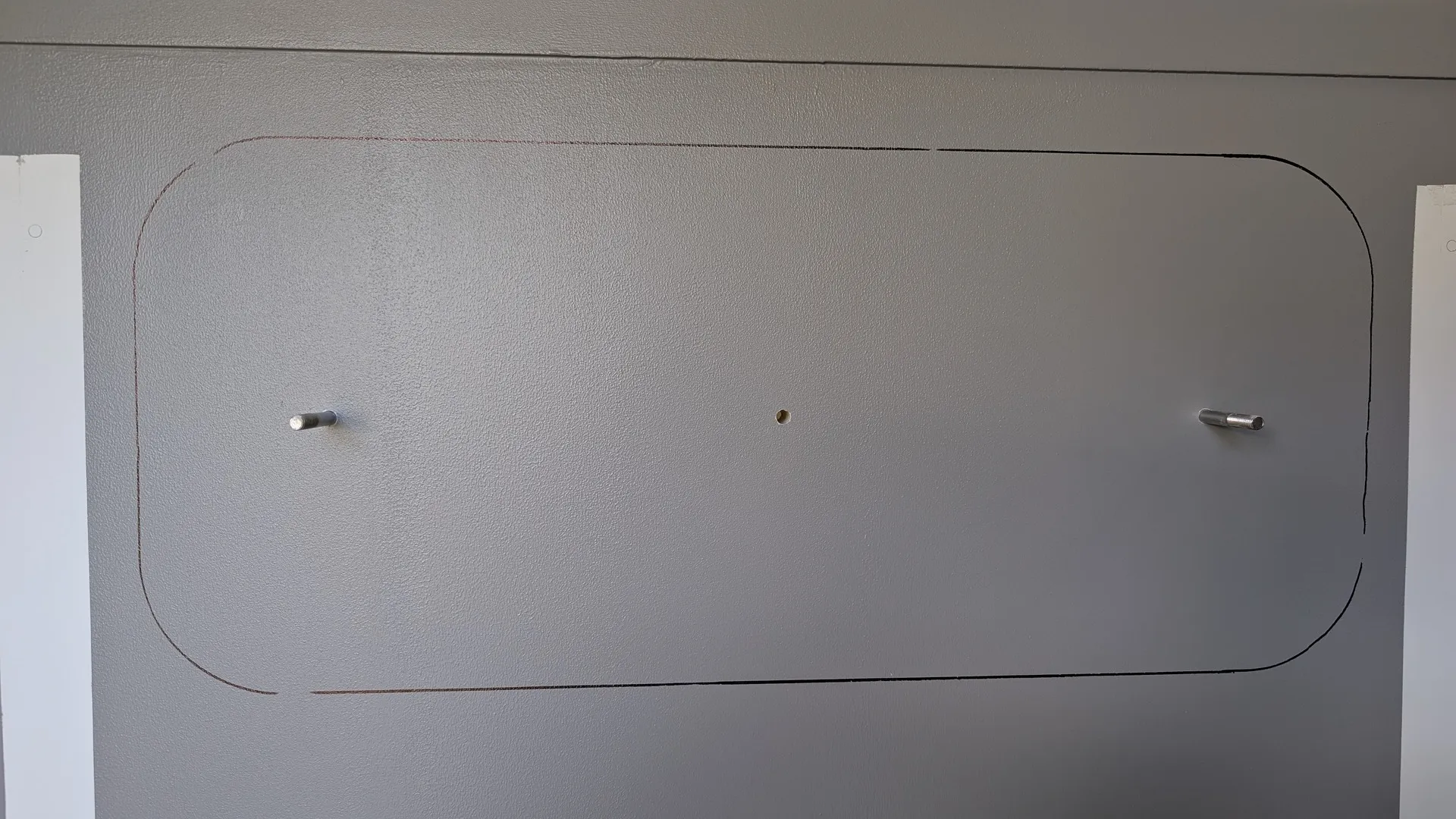

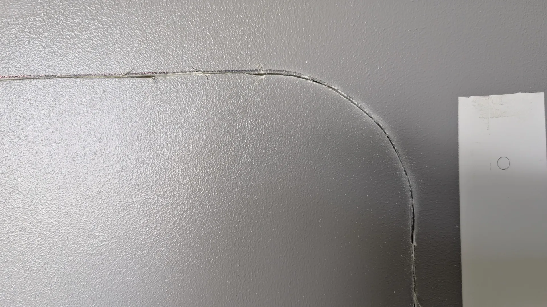

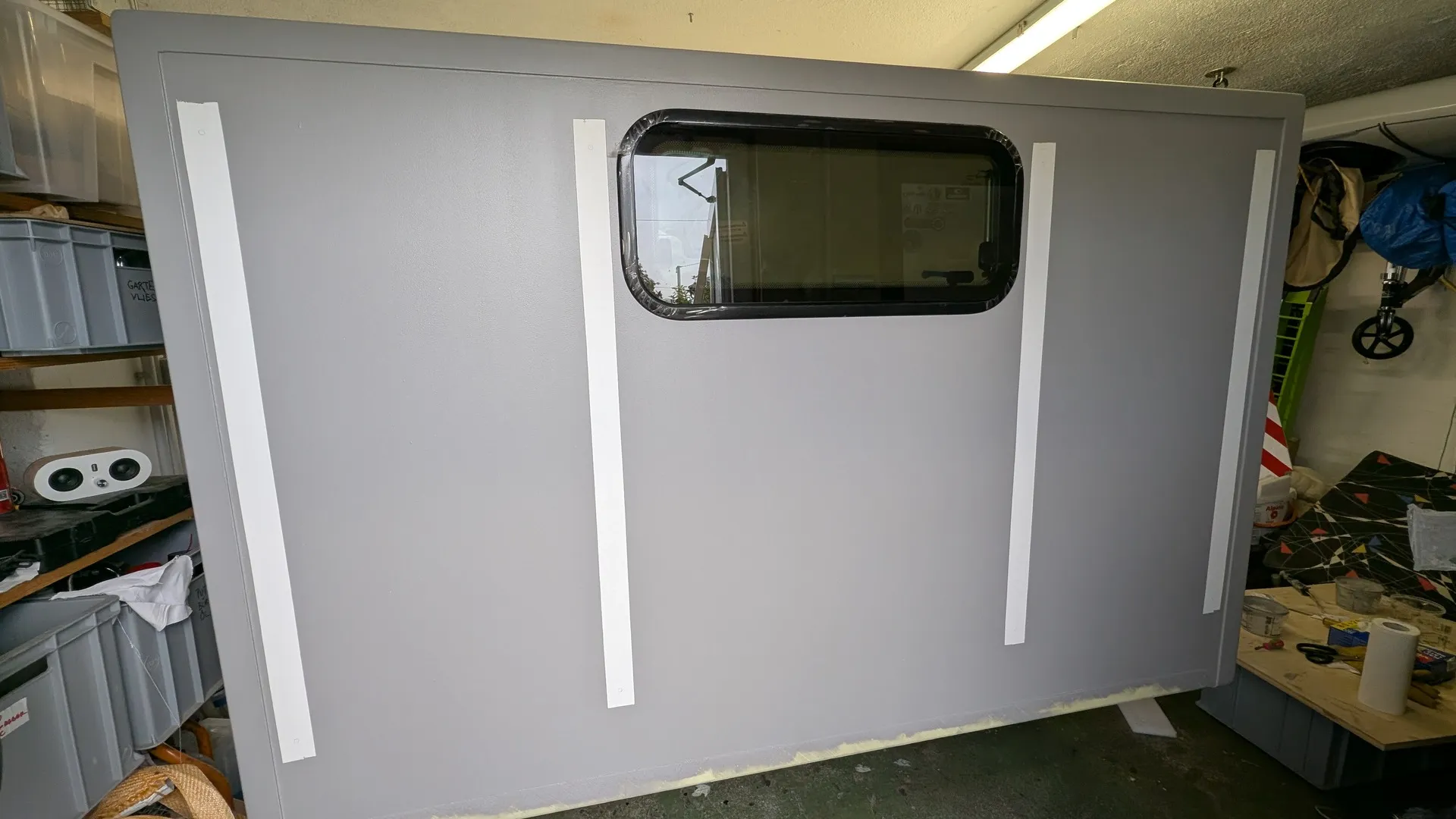

    Na da hatten wir ja heute die gleiche Arbeit, ich habe meine 3 Fenster mit der Doppelfeinmethode ausgeschnitten und mit dem abtupfenden Dekasyl klemmend eingebaut

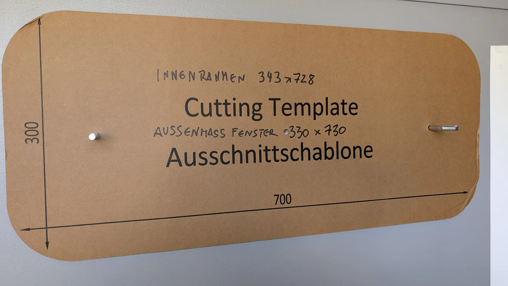

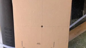

    • 29. August 2025 um 21:42

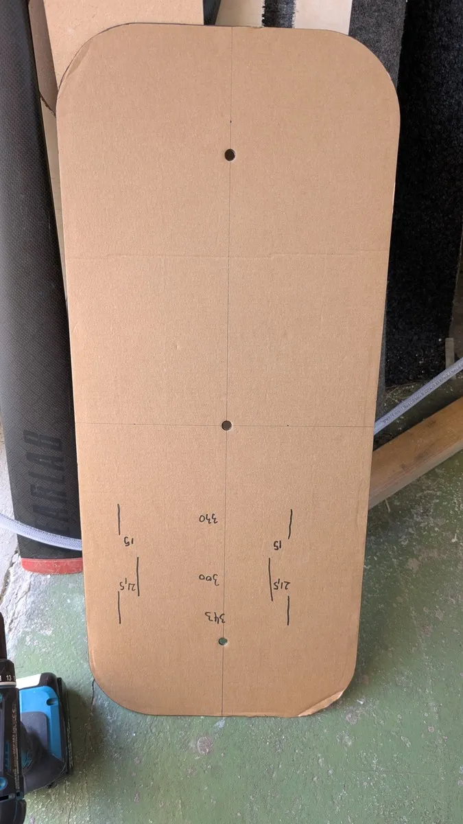

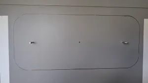

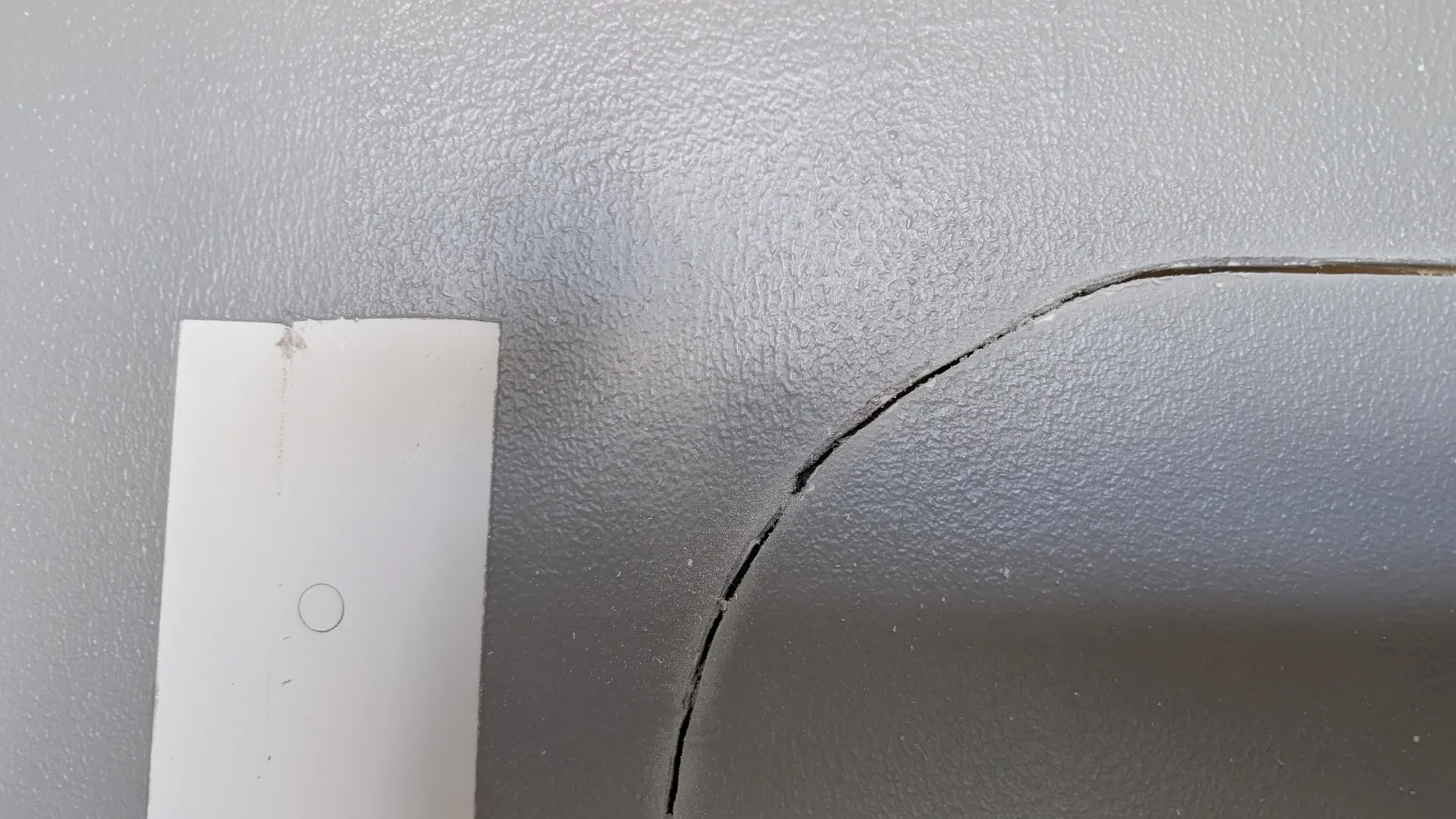

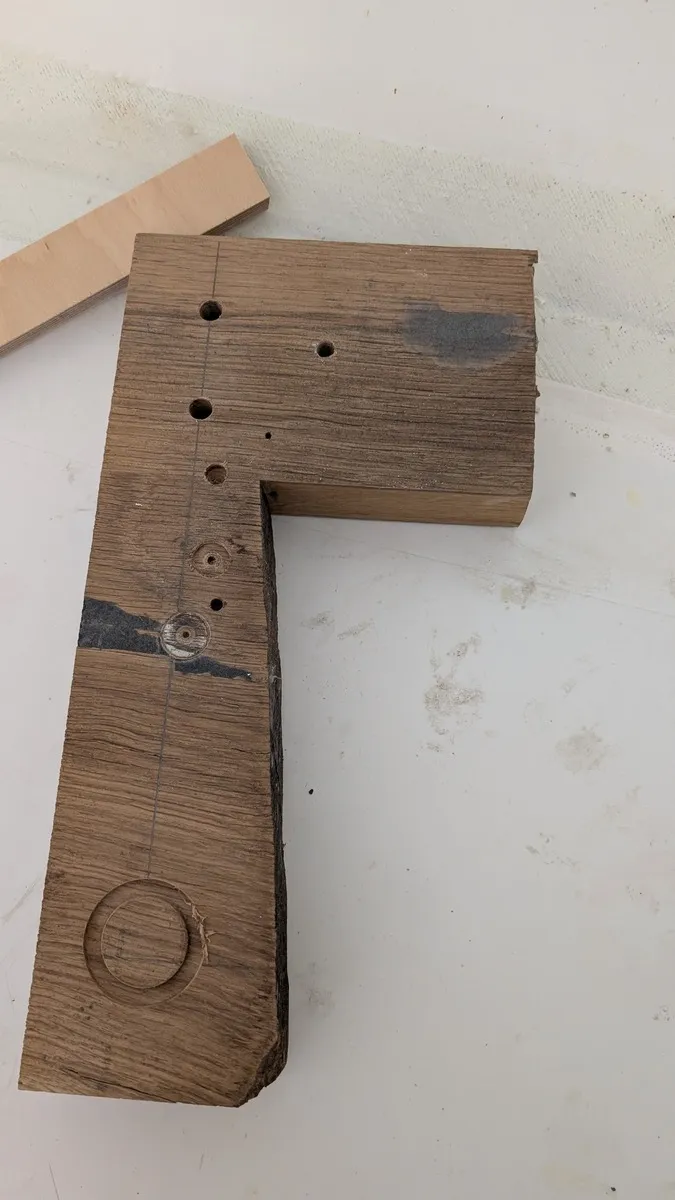

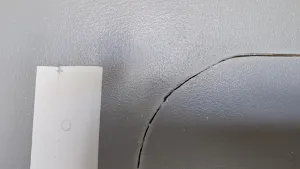

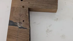

    Habs heute mal selber probiert, 3 referenzlöcher in die Schablone gestanzt, Bohrlehre für rechtwinkeliges Loch in alten Eicherest, Schrauben durch und auf der Aussenseite dann auch angezeichnet und am Schluss auf jeweils beiden Seiten mit der Fein geschnitten und dann noch mit dem Stanleymesser den Schaum durchgeschnitten und Fenster mal trocken eingesetzt. Passt.
