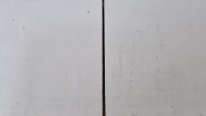

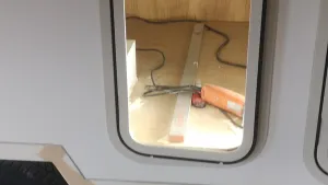

    Habs heute mal selber probiert, 3 referenzlöcher in die Schablone gestanzt, Bohrlehre für rechtwinkeliges Loch in alten Eicherest, Schrauben durch und auf der Aussenseite dann auch angezeichnet und am Schluss auf jeweils beiden Seiten mit der Fein geschnitten und dann noch mit dem Stanleymesser den Schaum durchgeschnitten und Fenster mal trocken eingesetzt. Passt.

    Ich ziehe meinen Hut :thumbup::thumbup:
    Ich bin auch immer noch gedanklich bei der Methode "Fein" von Innen und Aussen

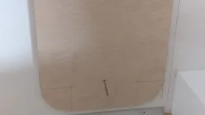

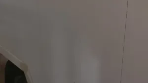

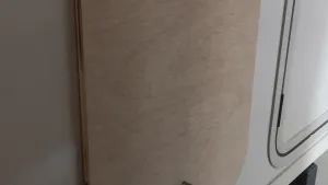

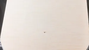

    Erste Vorbereitungen für Klappenausschnitt:
    Schablone aus Sperrholz
    Anzeichnen Innen
    Übertragung von Innen nach Aussen hat geklappt.
    Morgen wird gesägt.

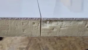

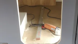

    Ich hab die Variante "Innen und Aussen mit Fein Säge" gewählte. Anschließend mit Cuttermesser den Schaum durchgeschnitten. Es hat geklappt, wenngleich der Ausschnitt wegen des dünnen Säge-/Schnittspaltes ziemlich schlecht rausging. Aber letztenendes hab ich ihn dann doch mit vorsichtig ringsherum immer wieder mit dem Hammer klopfen herausbekommen.
