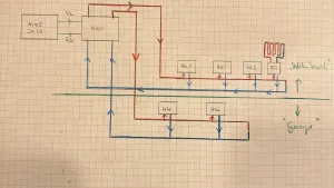

  • Alde Installation - Heizkörper und FBH
    • JX5000
    • 20. Februar 2026 um 14:18
    Vielen lieben Dank für eure Ergänzungen. Ich werde versuchen das Ganze genau so umzusetzen und werde dann asap mal mit Fotos um die Ecke kommen, damit man auch einen Eindruck bekommt wie es aussieht. Ich danke euch recht herzlich! Schönes Wochenende.
    • JX5000
    • 19. Februar 2026 um 12:43
    Ich danke euch für eure Hinweise. Eine andere Heizung schließe ich aus, da ich die Alde bereits habe und auch einen LPG Gastank bereits verbaut ist.
    Ich werde es mit einem Heizkreisverteiler versuchen und mehrere Kreise basteln. Try and Error im Zweifelsfall😂
    Aber ich finde halt die Konvektoren und das ganze Zubehör auch echt teuer. Da sind ein paar Heizkörper mit Aluverbundrohr wie zu Hause deutlich billiger. Ich habe halt auch noch Material vom Hausbau über und es wäre ja sinnfrei das nicht zu nutzen.
    • JX5000
    • 18. Februar 2026 um 20:21
    Hallo Guido,
    danke für den Hinweis. Kann ich dann überhaupt „normale“ Heizkörper verwenden, wenn es im Endeffekt ein offenes System ist?
    Die Heizkörper sind die Kleinsten die verfügbar sind und bringen es auf 450 bis 600 Watt - insgesamt wollte ich eine Heizleistung von knapp 5 kw einbauen, da ich diese Heizleistung laut Piccos Tabelle benötige für meine Kabine.
    Aber wenn das nicht mit Heizkörpern vernünftig funktioniert, bleiben ja nur noch die Alde Konvektoren übrig…
    Ich fand halt die Idee charmant einfach die Thermostate an den Heizkörpern nutzen zu können, und dachte mir, dass die Wärme der Heizkörper einfach „ankommt“ als das komplizierte Konvektionssystem…
    • JX5000
    • 18. Februar 2026 um 11:51
    Hallo Zusammen,
    da der Einbau der Heizung endlich ansteht, würde ich gerne auf das Schwarmwissen des Forums zurückgreifen:
    Ich möchte in meinen LKW eine Alde 3030 einbauen, weil ich relativ günstig an die Heizung gekommen bin. Ich möchte aber normale Haushaltsheizkörper mit Thermostat verwenden. Dazu soll im Bereich der Sitzgruppe, der "Gehwege" und im Bad (ein kompletter Kreis, wenn technisch möglich) Fußbodenheizung verlegt werden.
    Die Heizkreise der Heizkörper würde ich über einen Verteiler anschließen. Die Fußbodenheizung über das zusätzliche Mischventil, dass es bei der Alde gibt und das ich auch bereits habe. Die Verrohrung würde ich mit Geberit Aluverbundrohr machen, da ich das vom Hausbau über habe. Was ich jetzt nicht richtig verstehe, ist wo genau das Überdruck-Gefäß eingeschleift wird und ob man die Alde überhaupt als geschlossenes System verwenden / bauen kann, da es ja eigentlich ein offenes Einrohrsystem ist.
    Kann ich das ganze trotzdem als geschlossenes System so umsetzen? Hat das jemand so oder so ähnlich (vielleicht mit einer Dieselstandheizung) so gemacht?
    Danke für eure Hilfe!
    Julius
