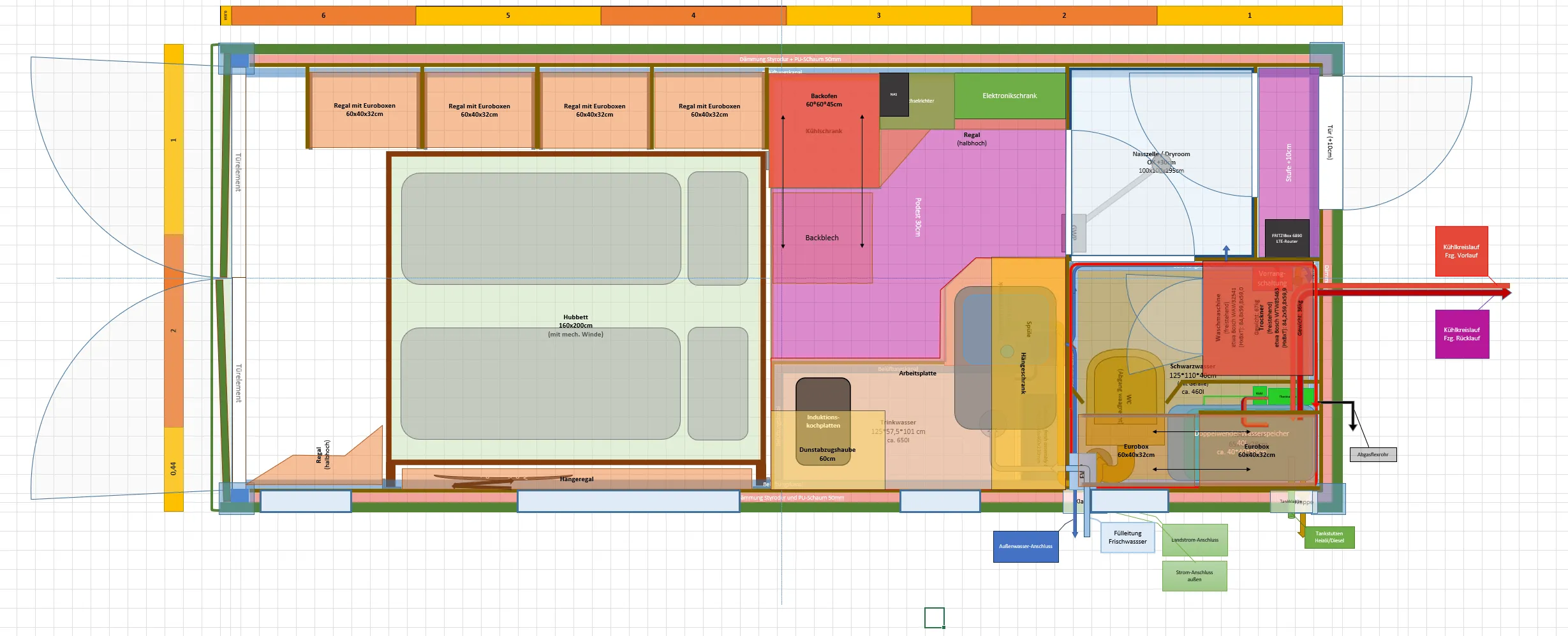

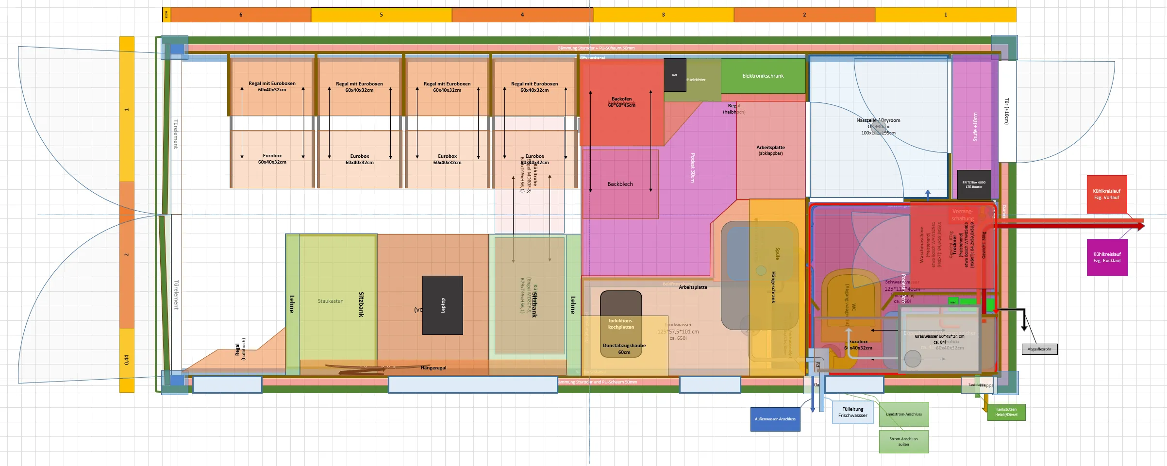

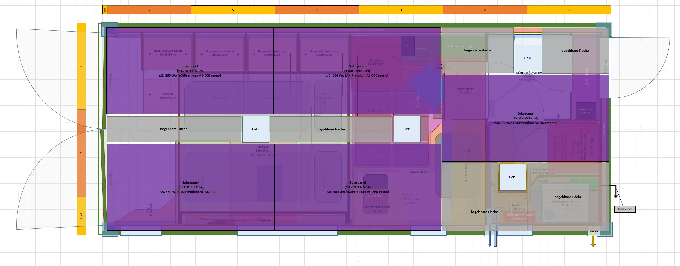

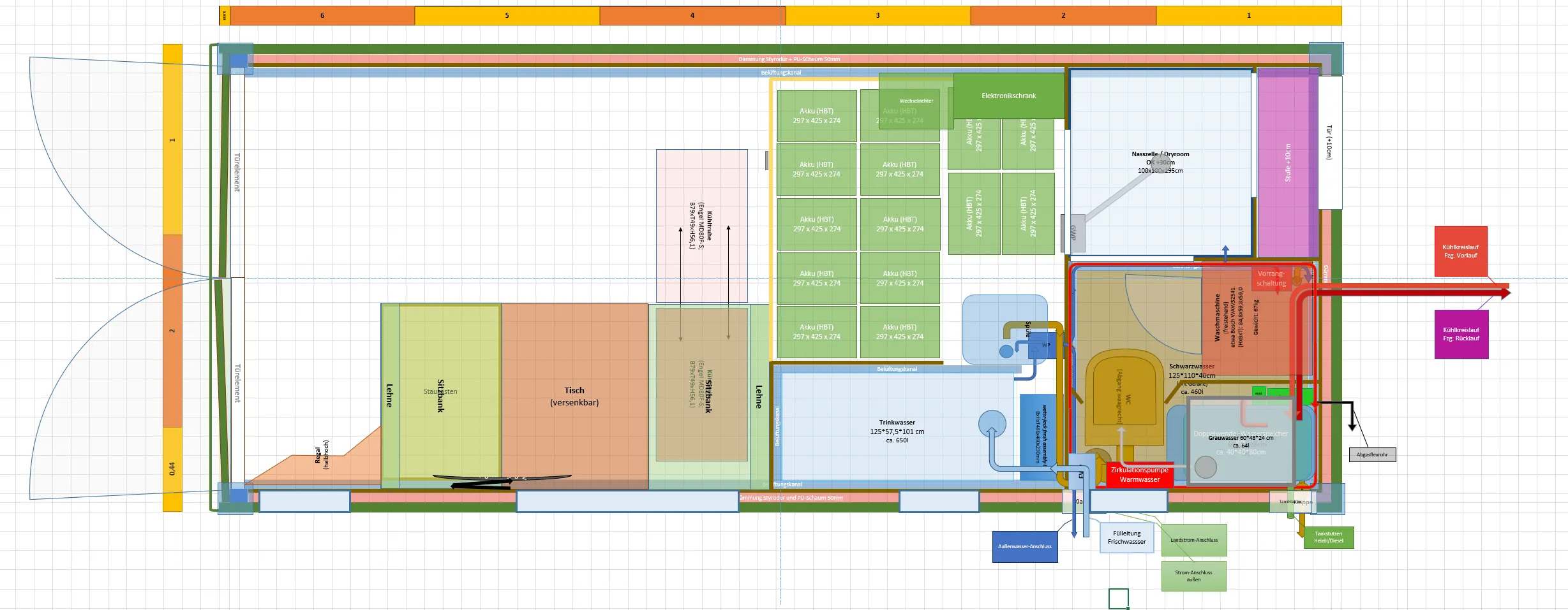

    Hallo allerseits,
    hat einige Zeit gedauert, aber hier mein überarbeiteter Grundriss. Ich habe versucht, eure Anregungen soweit möglich zu berücksichtigen. Vom Seecontainer hab ich mich mittlerweile endgültig verabschiedet. Ich setze nun auf einen Stahlrahmen, der mit Sandwichplatten "ausgefacht" wird.
    Ansonsten bedingen für mich die großen Portaltüren die Sitzecke direkt daran, so dass man von beiden Bänken die Aussicht genießen kann!
    Ich denke, von beiden Seiten kann man schön nach hinten rausschauen. Die Glastüren öffnen jetzt nach innen, weswegen der lange Sofateil ausziehbar sein soll, etwa wie bei einem Schlafsofa.
    Ich würde keine F2F Sitzgruppe sondern eine L-Sitzgruppe realisieren, mit der langen Seite an der Wand. Dann hast du einen besseren Ausblick und kannst auch bequem mal lümmeln. Außerdem hätten noch Gäste auf Beistellstühlen Platz.
    Die Wand mit den Euroboxen gefällt mir auch nicht so. Man könnte einen Teil davon hinter dem kurzen Schenkel der L-Sitzbank verstecken. Und mach nicht alle Boxen so groß, eine volle 40x30cm Kiste ist schon ganz schön schwer.
    Die Sitzgruppe ist jetzt auch so umgeplant, dass das berücksichtigt ist. Wenn da jetzt irgendwo "Euroboxen " steht, ist das meist synonym für "Aufbewahrung" zu verstehen...
    Zitat von Krabbe
    Die Anordnung des Hubbetts finde ich für mich auch unpraktisch. Mitten im Raum, um auf Toilette zu kommen muss man über die Kopfseite aussteigen? Und trotz großer Kabine keine Sitzmöglichkeit bei heruntergelassenem Bett?
    Die Sitzgruppe wäre mir auch zu eng. Und für mich sieht es danach aus, als wären die Rückenlehnen zu gerade, um gemütlich darin zu sitzen.
    Meiner Meinung nimmt die gesamte Nasszelle auch zu viel Platz ein, für die kurze Zeit, die man täglich darin verbringt.
    Ich denke, auch Deine Anregungen sind jetzt ein Stück weit eingearbeitet... ;)
    Zitat von pius
    zum beispiel die Unico8 kann heizen und kühlen. Die einfachen Klimaanlagen, welche auch heizen können, haben keine Abtauung.
    Das Gerät habe ich mittlerweile recherchiert und ich muss sagen: das klingt ganz gut. Bin mir aber noch nicht sicher WO ich das dann einbauen würde. Weniger wegen der Luftkanäle, sondern eher wegen Abstand zum Bett...
    Bin gespannt, was ihr zu dem neuen Entwurf meint. Er hat sich gegenüber dem ersten doch ein ganzes Stück verändert.
    Schöne Grüße

    Um mal den Elefanten im Raum zu benennen:
    "Die Kabine soll (...) sich zunächst mal in Europa bewähren (...) von Norwegen bis Griechenland."
    Bei mir auf dem Grundstück stehen 2x20 Fuß Container. Beide eigenhändig dort hinrangiert, einen davon eigenhändig überland dorthin speditiert. Zu keinem Zeitpunkt hätte ich es für einen klugen Gedanken gehalten, aus diesen Boxen etwas in Form eines Campers zu bauen. Angstzustände auf jeder Nebenstraße wegen der Breite, dazu das unnötig hohe Gewicht. Mir fällt spontan nicht ein, wo ich in Norwegen (Greichenland mangels eigener Reiseerfahrung noch ein blinder Fleck) außerhalb von Lkw-Parkplätzen anhalten könnte, denn der große Aufbau zieht ein ebenso massiges Basisfahrzeug nach sich.
    Ich biege deshalb mal bei der Grundrissdebatte mal provokativ links ab und sage: ein 20'-Camper-Container funktioniert allenfalls in Alaska, Australien oder Argentinien.
    ... und für diese Einschränkungen im Reisealltag ist mir der Grundriss im Innenraum nicht besonders genug, als dass ich das würde in Kauf nehmen wollen. Wenn es auf der Innenraumlänge nicht gelingt, alle nötigen Komponenten parallel nutzbar zu platzieren, ist das Konzept ineffizient. Früher sind die Menschen auf große Transporter umgestiegen, "um nicht jeden Abend betten bauen zu müssen". Und nun auf sechs Meter Kofferlänge und geschätzten 8-13 Tonnen+ Fahrzeuggewicht ein Hubbett?
    Mein Tipp/Gedanke wäre, sich nach einem gebrauchten großen Shelter umzusehen, einen Fokker oder etwas anderes in der 5-Meter-Klasse, den Grundriss zu straffen und dann mit einem leichten Ausbau und einem clever gewählten 2wd-Fahrgestell unter den 7,5 t zu bleiben. Dann klappt es auch mit dem "Mobil"im Wort Reisemobil. Gleichzeitig hat sich das Thema Dämmung auch erledigt.
    Martin
    Einmal editiert, zuletzt von world_is_waiting (9. Mai 2024 um 02:04)

    Hallo Martin,
    Die Fahrzeuggröße stört mich nicht so wirklich, da ich nebenberuflich seit über 25 Jahren mit Hängerzügen (Futtermittel-Silo oder auch Wechselbrücke) unterwegs bin, u.a. viel auch auf Bauernhöfen in den Alpen, wo's dann schon mal richtig eng werden kann (in etwa nach dem Motto: Bist Du kleiner als ich, musst DU rückwärts fahren... ;)).
    Ich finde, durch das Hubbett wird der Platz gerade erst doppelt nutzbar gemacht und man vermeidet, das "nicht jeden Abend Betten bauen zu müssen" dadurch, dass ich es einfach runterkurbeln kann. In meinem Layout habe ich beispielsweise versucht, die Leitungslängen bei Frisch- und Schwarzwasser (fast alles an einer Wand und ohne Schwarzwasserpumpe) zu reduzieren. Das Layout der Sitzgruppe wurde oben schon diskutiert ( Krabbe). Ansonsten bin ich immer für Vorschläge offen, wie ich den zur Verfügung stehenden Platz besser nutzen könnte. Da ich aber, zumindest wenn meine Kleine dann mit der Schule fertig sein wird, länger (1 Jahr?) unterwegs sein möchte (mit vermutlich Teilen der Family, deswegen jetzt gegenüber dem ersten Grundriss auch 3 vollwertige Schlafplätze) , glaube ich nicht, dass ich mit den von Dir umrissenen Rahmendaten ("unter 7,5t") bleiben kann!?
    Schöne Grüße

    Moin Michael,
    eine gute Entscheidung vom Stahlcontainer auf einen Sandwich zu wechseln. Benötigst Du die beiden eingezeichnenten Hecktüren? Ich denke das dies in Sandwich recht schwierig zu realisieren sein wird das es auch dicht wird. Am Heck hast Du die Verwirbelungen beim fahren und den direkt an der Rückwand entstehenden Unterdruck eine sehr starke Schmutz bzw. Staub Ablagerung, der in jede Ritze eindringt.
    Was hast Du denn mit den Batterien vor? Vom eingezeichneten Maß sind das 12V 220AH Batterien. Heißt 2200AH Bei Gel Batterien max 1100AH nutzbar. Ich würde auf jeden Fall für so eine Bank Lithium nehmen. Da könntest Du mit rund 1400AH die gleiche entnehmbare Kapazität darstellen. Vom Gewicht ganz zu schweigen.
    Das Hubbett vergrößert das Platzangebot im Tagbetrieb erheblich. Wenn Du den Platz brauchst auf jeden Fall machen.
    Den von Martin angesprochenen Shelter würde ich nicht als Alternative zu einem 20" Container sehen. Die sind wesentlich kleiner und in 5m äußerst selten, Standard sind da 4250mm lang und 2180 breit.
    Grüße Guido

    Hi Guido,
    Wenn ich bei einen existierenden Container die Seitenwände raustrennen würde, wären die Türen ja schon da - und auch einigermaßen dicht. Das würde auch die dahinterliegenden Türelemente schützen.
    ich habe keine Ahnung, wie viel Strom-Speicherkapazität notwendig sein werden, das muss man mal ausrechnen, wenn klar ist, welche Geräte verbaut sein werden und wie dann tatsächlich geheizt werden wird. Deswegen hab ich einfach mal so viel eingezeichnet, wie der Platz hergegeben hat - auch als Gegengewicht zu den Wassertanks.
    Ich denke, dass man gerade im Winter oder bei Siff-Wetter für den zusätzlichen Platz dankbar sein wird. Nach den großen Sheltern hab ich eine Zeit lang gekuckt, aber das wäre eh ein riesen Zufall...
    Vielen Dank für Deine Anmerkungen und schöne Grüße
