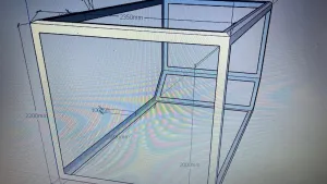

    Hallo, ich besitze einen Mercedes-Benz Vario Doka. Ich möchte eine Kabine bauen, bin mir aber noch nicht sicher, wie ich das machen soll. Ich möchte Sandwichplatten verwenden. Ich überlege, einen Rahmen zu schweißen und die Platten darin einzukleben. welches metall empfehlt ihr? Ich sehe viel Aluminium, frage mich aber, ob Edelstahl auch möglich ist.

    Sandwichplatten brauchen keinen Rahmen.
    Ich würde nie einen Materialmix machen. Angeblich ist die Wärmeausdehnung bei Alu und GFK gleich, das Material erwärmt sich unter gleichen Bedingungen aber unterschiedlich. Auf meinem GFK-Dach kannst du im Sommer barfuß gehen, wenn du aber an die Alu-Dachschublade kommst verbrennst du dir den Fuß.

    danke fürs mitdenken! Ich bin auf der Suche und freue mich auf Ihre Erkenntnisse. Aluminium kann sehr heiß werden. Die Idee kam mir, dass der Rahmen viel stärker wird, wenn er geschweißt und schraubenlos ist. Auf diese Weise erschien mir die Wahrscheinlichkeit eines Wasseraustritts viel geringer.

    Das Problem ist immer die Fuge. Wenn zu der Fuge auch noch ein Materialmix kommt, wird das nicht besser. Bei Fibro im Onlineshop gibt es GFK-Profile und als guter Kleber hat sich in vielen Versuchen Körapur 666/90 gezeigt. Leicht zu mischen bei sehr guten Festigkeitswerten. Leider ist der Verbrauch bei fast allen doppelt so hoch wie im Vorfeld geplant. Ich habe mit Körapur 140 in Weiß verfügt und bin damit nicht ganz zufrieden.

    Wenn es seit über 30 Jahren die Erfahrung gibt, dass direkt verklebte Sandwichplatten sehr stabil und langlebig sind, warum willst du dann unbedingt nach ein Metallgestell mit integrieren?

    Ich muss sagen, dass ich bisher nicht viele schöne Eckleisten im Angebot gefunden habe. Die Eckstücke und 45 Grad finde ich auch kaum. bei stahl ist das einfacher zu realisieren, weil ich vieles nach maß anfertigen lassen kann. Ich habe keine Erfahrung damit, also schätze ich Ihre Ideen sehr.
