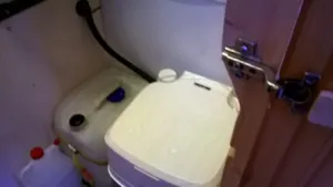

    Hi, nach positiven Erfahrungen mit c2 und c200 plus SOG und keine Chemie oder sonstiger Zusatz ( es roch in keinster Weise ) in früheren Fahrzeugen habe ich gestern
    noch schnell für das porta potti auch eine SOG installiert (wußte gar nicht das es das gibt). Jetzt gehts 3 Wochen nach Kroatien. Mal sehen was passiert in Bezug auf Geruch vom PP.
    Gruss Norbert

    Hi Norbert,
    Es wird keine Gerüche im Innenraum geben - zumindest ist das meine Erfahrung mit einem SOG-entlüfteten PortaPotti in meiner kleinen Alltagskabine...
