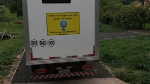

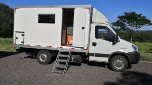

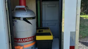

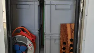

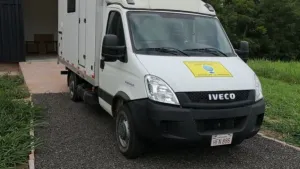

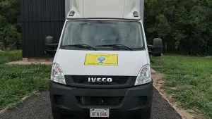

    Hallo Forumisti,

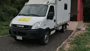

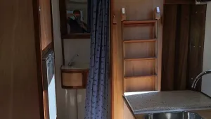

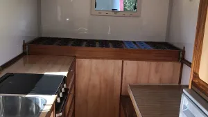

    es ist geschafft. Heute morgen noch die Lichtleisten angebracht und angeschlossen. Matratzen und Polster kommen Ende des Monats. Damit ist mein Ausbau beendet bzw. fertig. Hier noch einmal ein Überblick über das abgeschlossene Projekt.
    Iveco vorn
    Iveco Fahrerseite
    Iveco Beifahrerseite
    Iveco hinten
    Stauraum B
    Stauraum F
    Eingang
    Blick nach hinten
    Blick nach vorn
    Spüle Herd
    Evaristo
