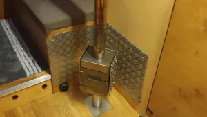

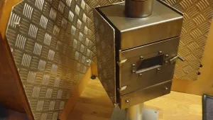

    Hallo alle zusammen,
    Laaang ists her, aber da bin ich wieder! 8)
    Mittlerweile konnte Womo und Ofen den Umständen entsprechend auch schon ganz gut gestestet werden. :)
    Der Holzofen hat seine Funktionsprüfung gut überstanden und es erfreut sich ein anderer User seiner Wärme.
    Ich mache mich an den Bau eines Nachfolgers und möchte euch dies nicht entgehen lassen falls es euch interessiert.
    Im Grunde wird er bis auf Kleinigkeiten exakt gleich (grösseres Sichtglas, CNS Hitzeschutzblech aus einem Stück,...).
    Gruss, Benjamin

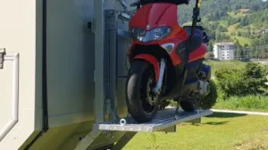

    Hi Christopher,
    Der Träger soll bis ca 200kg tragen... Hast du Zweifel?

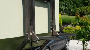

  • Hier ist er, unser neuer Feuerstern
    • dreamteam
    • 10. Juni 2019 um 09:45
    Geht schon... 8)

    Bin mit dem Ding schon auf gut halben Wege, etwas mehr dazu gebe ich euch demnächst... :mrgreen:

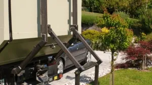

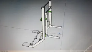

    Hi Leute! :D
    Long time... Liegt daran das es zu einer größeren Änderung im Leben kam...
    Mittlerweile hat er sein H-Kennzeichen bekommen und ist fröhlich eher lokal unterwegs.
    Grossartig neues gibt es nicht zu berichten, aber....
    ...von der Idee (und auch Bedürfnis) zur Umsetzung... ...der Motorad Heckträger.
    Bei der Höhe von 1,4m vom Boden bis zum Reifen des Mopeds muss das ganze ablassbar sein... ...so habe ich mir das vorgenommen...
    Hier erstmal der Plan:

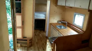

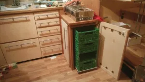

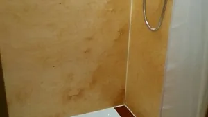

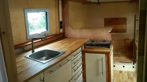

    So, und wieder ist ein Jahr rum...

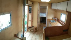

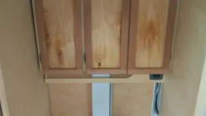

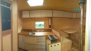

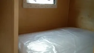

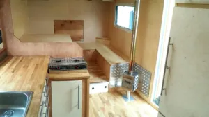

    Aber dieses mal habe ich es endlich so weit geschafft das die Inneneinrichtung im Grunde genommen fertig ist. Es fehlt noch an Abdeckleisten, Abschlussprofilen, Kleinigkeiten,... Elektroinstallation ist im Grunde alles fertig verlegt, Akkus, Solar und sonstige Technik wird dann im Herbst umgesattelt, kurz bevor wir dann gedenken einzuziehen.
    Die einen haben so oder anders schon mitbekommen, für den restlichen Grossteil hier mal ein kleines Overview:
    P.s. leider sind hier die Bilder in der Vorschau liegend in der Ansicht verschmälert... ...liegt wahrscheinlich daran dass ich die Panoramafunktion genutzt habe. Hier gibts die Bilder in normal: https://drive.google.com/folderview?id=…lu-DzjVOmxLQ4r7

  • Fiat Ducato mit aufstellbarem Alkoven
    • dreamteam
    • 31. Mai 2018 um 15:14

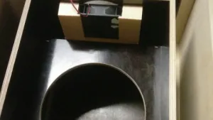

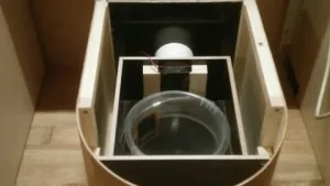

    Wieder mal was neues bei meiner TTT....
    Ich habe es nun doch so gemacht das ich den Feststoffbehälter gekapselt habe... ...bzw. dies tun kann wenn es sein muss. Ist eigentlich nix anderes als ein kleinerer Behälter (Eimer) im grösseren Behälter. Der grössere kann mit einem Deckel geschlossen werden und hat ein Loch im Boden für Zuluft sowie das Abzugsloch mit Lüfter im Rücken.
    Ich erhoffe mir damit das der Lüfter nur bei Nutzung angeschaltet wird (wie SOG), und den Rest der Zeit lüftet sich das ganze von selbst... Ausserdem habe ich damit schonmal vorgebeugt das es im Wohnraum nach der Fahrt wegen Niederdruck usw. riechen könnte. :wink:

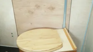

    Kleiner Zwischenstand: Klogehäuse hartwachs-geölt (oder wie nennt man das? Also mit Hartwachsöl behandelt). Ist ein toller Effekt geworden mit dem Zeug... Zum Vergleich steht die Toilette vor der Tür welche das selbe Holz ist...
