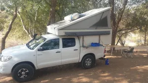

    Mein Name ist Fabian, bin 39a alt und ich wohne in Oberbayern. Meine Frau und ich sind seit 2011 mit einem Toyota Hilux Doka und seit 2014 mit einer selbstausgebauten Ortec-Minicamp darauf unterwegs. Das Fahrzeug wurde seitdem 1 mal nach Südafrika verschifft, war 2 mal auf großer Reise in Nordamerika und ist derzeit wieder in Namibia stationiert.
    Seit 3 Jahren reisen wir zu dritt in dem Toyota.

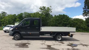

    Für Europa und andere Destinationen habe ich nun ein neues Projekt gestartet. Ich habe einen MB Sprinter 516 cdi 4x4 als lange Pritsche gekauft. Auf die Pritsche soll mein Knaus Deseo als Wohnaufbau kommen.
    Ziel soll es sein, den Wohnwagen-Aufbau relativ leicht abnehmen zu können um beides hintereinander in einem 40Fuß HC-container verstauen zu können. Die Herausforderung liegt also darin, die Technik (Elektrik etc) in das Fahrzeug zu integrieren und trotzdem von den Wohnwagenaufbau trennen zu können.

    Na das wird ja ein interessantes Projekt. So richtig Offroad wird das mit dem langen Radstand aber nix. Soll der Sprinter noch Einzelbereifung bekommen, oder geht das beim 516 garnicht?
    Den Deseo absetzbar machen wird sicher auch interessant. Wie willst du die Hubstützen da anbringen? Oder wird der nur mit dem Stapler abgenommen? Dann sind neben dem richtigen Gerät auch feinfühlige Hafenmitarbeiter notwendig :)

    Ich würde 2 Rahmen bauen , einer am Sprinter und einer unter dem Wohnwagen .
    Befestigung ähnlich Bimobil
    Am Rahmen vom Wohnwagen dann die Stützen befestigen und die notwendigen Rollen /Räder um die Kabine in den Container zu schieben .

    Bei einem Wohnwagen auf einem Transporter oder LKW frag ich mich immer warum man einen separaten Hilfsrahmen bauen soll...zumal der Wohnwagen ja schon einen hat!
    Also die Hinterachse von den Rädern und Bremsen und sonstigen unnötigem Gewicht befreien, die Deichsel kürzen und vorne fix befestigen, hinten die Radaufhängung mit verbleibenden Federn und Stossdämpfern mit der Pritsche verbinden und schon hat man eine Dreipunktlagerung, die man sogar noch vorspannen könnte, indem man den Wohnwagenrahmen mit Spannsets zur Pritsche runterzieht...

    Technisch ( Strom und Wasser ) würde ich nicht zu viel auf das Basisfahrzeug bauen sondern nach Möglichkeit alles im Aufbau belassen.
    Den Rahmen vom Wohnwagen würde ich gegen einen deutlich flacheren Rahmen ersetzen und diesen so ausführen das er sich auf der Pritsche zentriert. Dann noch mit vier bis sechs M14 Schrauben sichern und alles ist schick.

    Der Rainer hat damals so eine schicke Zentrierung mit Zapfen in der Pritsche gebaut. Genauso würde ich das auch machen. Das macht das Aufsetzen einfach, und wenn die Pritsche solo ist dann hast du da nichts drauf, nur ein paar Löcher.

    Rahmen unter Wohnwagen: Der WoWa soll vom Fahrgestell getrennt werden und ein flacher Rahmen soll unter dem WoWa an den Orginalbefestigungspunkten montiert werden. Dieser Rahmen soll auch von einem Stapler aufgenommen werden können um den WoWa abzusetzen/aufzusetzen. Der Rahmen mit Wohnwagen wird dann fürs Erste mittels Antirutschmatten und Spanngurten auf der Pritsche gesichert. Zu einem späteren Zeitpunkt kann ich mich dann um eine andere Form der Ladungssicherung kümmern.
