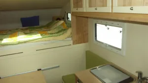

    So zum Abschluß dieses Threads noch ein paar Bilder der so gut wie fertigen Kabine. Für das Waschbecken in unserer Nasszelle haben wir nun auch eine Lösung gefunden. Die Inspiration hierzu haben wir uns bei Robby in Bodenheim geholt. Ursprünglich hatte ich ja ein Klappwaschbecken über der Toilette geplant, aber das hätte nicht funktioniert. Mit der jetzt gefundenen Lösung sind wir sehr zufrieden und es hat sich auch schon bewährt.

    und weiter gehts :wink:

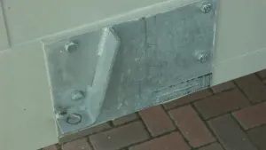

    So jetzt noch ein paar Bilder für unseren VWBusmann :wink:

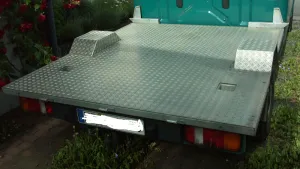

    So und nun das letzte Bild
      • 116,62 kB
      • 800 × 600
    Rainer
    https://4x4-traveltime.de

    Hallo Rainer!
    Herrzlichen Glückwunsch zu deiner Kabine. Ist wirklich toll geworden. :shock:
    Besonders die Kabinenzentrierung gefällt mir sehr gut;mal was anderes als die Bimobilmethode.
    Was mich noch interressieren würde: Wie sind die hinteren und die vorderen Kabinenzentrierungen an der Kabine befestigt? Die Kabine ist ja nur aus Sandwichplatten gebaut. Sind an diesen Befestigungspunkten irgendwelche Verstärkungen eingelegt, oder so was?
    Das selbe gilt auch für die Befestigung der Stützen?
    Und wie befestigst du die Kabine hinten am Fahrzeugrahmen? Vorne wird die Kabine ja direkt an der Zentriervorrichtung verschraubt, aber hinten?
    Mein Baubeginn wird vermutlich im Juli sein. Stelle dann mein Projekt natürlich auch vor.
    Schöne Grüße Martin
  • 2vgsrainer
    1.140
    Bensheim
    • 29. Mai 2008 um 10:09
    • #115
    Zitat von Martin
    Hallo Rainer!
    Danke, aber warum bist du schockiert :wink:
    Also hier sind Holzverstärkungen mit einlaminiert worden und die Stahlplatten mit M 8 Schlüsselschrauben + Kleber an der Kabine befestigt.
    Das gleiche ! Die Stützen sind ja über ein massives Scharnier klappbar mit einer Stahplatte verbunden.
    Zitat von Martin
    Und wie befestigst du die Kabine hinten am Fahrzeugrahmen? Vorne wird die Kabine ja direkt an der Zentriervorrichtung verschraubt, aber hinten? ?
    Nach den beiden hinteren Zentrierungen befindet sich noch ein Stahlwinkelprofil dass dann am Hilfsrahmen hinten anliegt und mittels zweier M12 8.8 Schrauben hier mit dem Hilfsrahmen verschraubt wird.
    Ist im Prinzip auch OK, nur wäre es mir lieber gewesen wenn auch hier, wie vorne die gleiche Schraubengröße vorhanden wäre, so dass man nur eine Werkzeuggröße zum Befestigen/Lösen hat.
