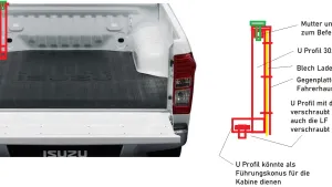

    Und so ungefähr solls vorne sein
    Entsprechende Haltewinkel müßen dann an der Kabine sein .
    Auf alle Fälle ist die Befestigung von außen und nicht durch irgendwelche Klappen von innen wo man zum Teil nur schwierig dran kommt .

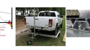

    Hallo Gerry
    Ich versuchs mal
    Erstmal hinten .
    Kommt auf die Kabine an wo die Haltepunkte sind bzw. bei einer neuen Kabine wo der Hersteller die Punkte platzieren kann .
    Ich hab um die Ladefläche abzusetzen ganz hinten an der LF unten einen L Winkel 10 mm verschraubt mit der LF .
    Da hinten ist das Blech doppelt gefaltet und durch den Winkel ist das stabil .
    Auf den Winkel wurde eine Mutter M 12 verschweißt .
    Mit der Schraube M 12 wird bei mir die Halterung für den Absetzwagen verschraubt (hinten senkrecht )
    bzw. bei dir die Kabine mit dem entsprechenden Halter .( verschraubt dann von oben )
    Natürlich benötigst du dann einen breiteren Winkel oder zwei .
    Als Führung würde ich auf ca. 20 cm einen Konus ähnlich Bimobil vorsehen .( siehe Bild)
    Entweder quer oder längs ,je nachdem wie hoch die Kabine muß .
    Ich hoffe es ist auf den Bildern ersichtlich .
    Ist natürlich erstmal nur eine Idee
    Für vorne muß ich noch zeichnen

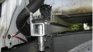

    Am dünnen Blech hält das nicht , da hast du Recht .
    An der Ladefläche ist unten vorne und hinten ein 3 fach gekantetes Blech verschweißt .
    Da hast du dann gesamt ca. ein 4-5 mm dickes Blech .
    Ich hab ein Foto angehängt , denk dir meinen 4 Kant Zwischenrahmen weg ,
    Das ist vom 2012 er DMax ,der neue wird nicht viel anders sein .
    Wenn du das gekantete Blech mit verwendest dann ist das schon wesentlich stabiler .
    Am besten die Haltesätze von Tischer oder dem Wohnkabinencenter kaufen ,die haben eine Verbindung zum Fahrzeugrahmen
    Kabine mit Gurten /Ketten oder sonst was befestigen war noch nie meine Sache .
    In meinem Kopf existiert ein Plan wenn ich mal eine andere Kabine auf die Ladefläche draufpacken sollte .
    Plan ist Befestigung mit 4 Schrauben und Führungsschienen auf der Ladefläche
    Das zu erklären wär aber hier etwas zu aufwändig
