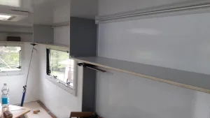

    Hier ein Bild aus der Bauphase:
    Links der Hängeschrank über der Sitzgruppe, rechts der über der Küche. In der Mitte eine Wange, unten 15cm als konstruktive Stütze.
    Was da noch fehlt, ist eine 6cm Leiste an der Decke. Da hängen die Klappen dran und die senkrechten Gehäuseteile sind damit auch verschraubt über Aluwinkel.
    Hast du die Wange unter die Decke geklebt ?

    7.619
    • 7. Juni 2024 um 09:06
    Ja genau.
