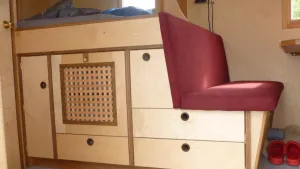

    Zitat von womo3
    Manche Ausbauer platzieren sogar noch die Heizung unter dem Kühlschrank.
    Haben wir auch, die Heizung unter der Kühlbox. Allerdings ist da noch eine flache Schublade und eine 4cm XPS Isolierung dazwischen.
      • 77,53 kB
      • 844 × 633
      • 67,29 kB
      • 844 × 633
