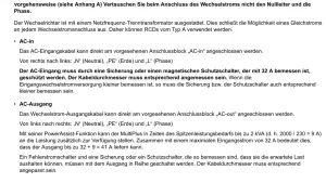

    Danke mrmomba für deine ausführliche Antwort!
    Die Grundfunktionen von einem Ls & Fi und der Leitungsdimensionierungen sind mir soweit klar und hätte es auch Eingangsseitig + Ausgangsseitig mit jeweils einem 2 poligen FI/LS abgesichert.
    Ok, dann dürfte das mit mehreren Steckdosen nur bei Generatoren oder WR ohne dieser Brücke der fall gewesen sein ..
    Da wir schon bei der Einbauanleitung sind, wird hier leider auch nicht von mehreren Steckdosen gesprochen.
    Kann mir noch jemand erklären was es bezüglich den 32A Eingangsseitig und 41A Ausgangsseitig, wie in der Anleitung beschrieben, auf sich hat und welche Sicherungen ich jz genau nehmen muss ^^

    Hallo Rolf, das steht doch in Deiner Anleitung,
    Der Multiplus hat eine maximale Eingangsleistung von 32A.soweit klar.
    Er bietet aber die Möglichkeit, neben dem maximalen Landstrom von 32 A noch 9 A über den Wechselrichter quasi dazu zu mischen. Das ergibt dann eine Maximale Ausgangsleistung von 41 A, die natürlich abzusichern ist.
    Wobei, was mir nicht klar ist: hat Dein Multiplus wirklich Eingangsseitig 32A bei 230 V? Das wären ja über 7 kW. Weviel bringt denn das integrierte Ladegerät?

    Nee, ich denke das ist was er durchschieben kann in den internen 230V Kreis.
    Da aber über die blaue CEE Steckdose normal 16A reinkommen, macht es Sinn im Fahrzeug auch mit 16A abzusichern, vor und hinter dem Multiplus. Die 9A zusätzlich machen Sinn bei einem 4 oder 6A abgesicherten Campingplatz, aber nicht wenn vorne schon 16A reinkommen. Du hast doch keinen einphasigen Verbraucher im Fahrzeug, der 25A benötigen würde.
