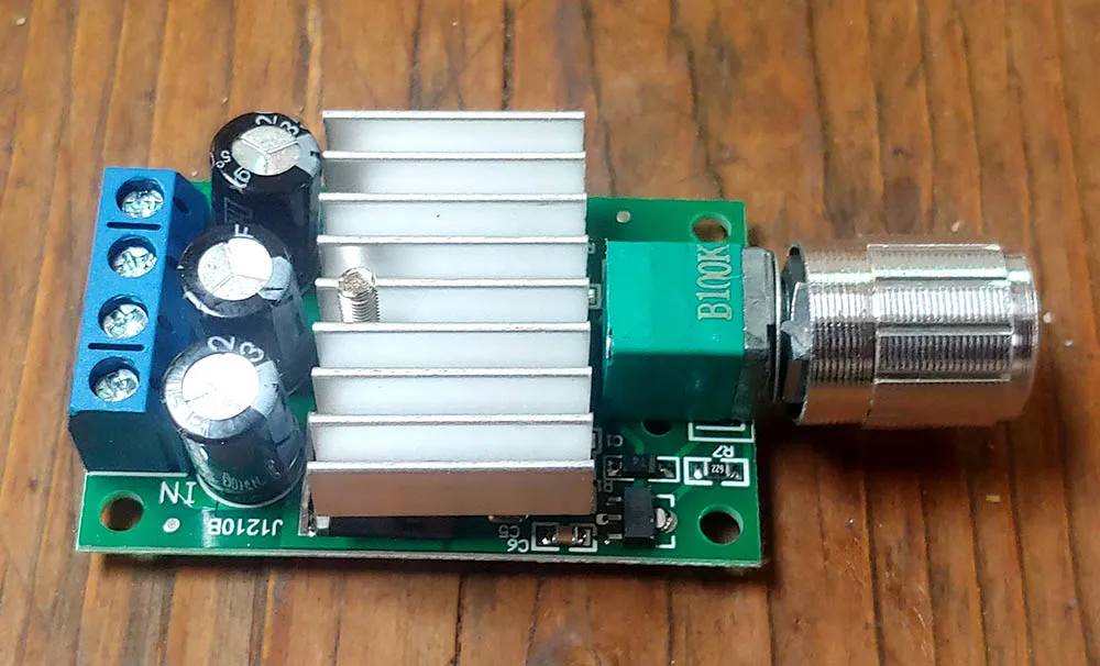

    um wasser zu sparen hatte ich eine recht einfache idee, die ich gern mit euch teilen möchte.
    Um die durchflussmenge der wasserpumpe zu reduzieren habe ich einen PWM drehzahlregler für DC motoren zwischengeschaltet. Die dinger gibts für 5-10€ aus fernost. So lässt sich nun stufenlos die fördermenge einstellen. Wassereinsparung würde ich mal schätzen ca 20%, aber das ist natürlich nicht übertragbar, sondern hängt von der verbauten pumpe und der einstellung ab.
    Ausserdem habe ich in der küche einen wassersparperlator aufgeschraubt, der bei 1,2L/min begrenzt. Der hat auch schon ganz schön einsparung ermöglicht.
    Für mich ist maximal autark zu sein ein sehr wichtiger aspekt, aber das ist natürlich nicht für jeden so. Also warum das wasser mit einem druck wie zuhause durch die leitung schiessen lassen, wenn dann dadurch die häfte daneben geht, und ich drum schneller wieder neues wasser besorgen muss. Auch kann man natürlich länger duschen, bis das wasser im boiler kalt ist.
    Das schöne ist, man kann sich mit dem drehzahlregler die wassermenge so einstellen, wie man es wirklich braucht.
    Ciao, Michi

    Genau das habe ich auch gemacht. Meine Pumpe hat zuviel Leistung und hat auch bei Hahn voll auf gestottert. Jetzt läuft sie smooth durch.
    Der kleine Regler mit angeblichen 6A hats aber nicht überlebt, hab mir dann eine größere Version mit angeblichen 20A im Alukästchen besorgt. Meine läuft jetzt so auf 50-60%
    4.756

    Auf die Idee bin ich nicht gekommen.
    Ich habe die große Pumpen mit 17 Liter/Min gegen zwei kleine mit 3 Liter/Min. getauscht.
    Für den Waschtrockner laufen die zwei keinen Pumpen parallel.
    Trotzdem stotterte die kleine Pumpe wenn der Hahn nicht ganz aufgedreht war.
    Habe das mit einem Bauteil für Zeitschaltung gelöst, die Pumpe schaltet erst nach 3 Sekunden wieder ein.

    Da potis feutigkeitsanfällig sind, würde ich eher eine kontaktfreie lösung suchen. Zb per IR sensor. Eine keilförmige schablone beweglich mit dem mischhebel verbinden, auf der einen seite eine LED, auf der anderen seite der IR sensor. Und nachfolgend eine verastärkungsstufe, damit die pumpe angesteuert werden kann. Je mehr licht durch die schablone fällt, desto höher die spannung an der pumpe. Das liesse sich auch mehrmals parallel schalten, da der IR Empfänger ohne licht hochohmig ist. Aber wirklich ernst meint ihr das nicht, oder? ;)

    Ich denke da eher an Hall-Sensoren mit Magnet. Ich habe so einen als Gasgriff am Fahrrad und der bekommt regelmässig Regen ab. Die liefern eine Ausgangsspannung. Bei mehreren Sensoren können die Sensorspannungen über Dioden zusammengefasst auf die Pumpenendstufe gehen. Das ist bei mit noch Theorie, da ich noch keine Wasserinstallation habe.
