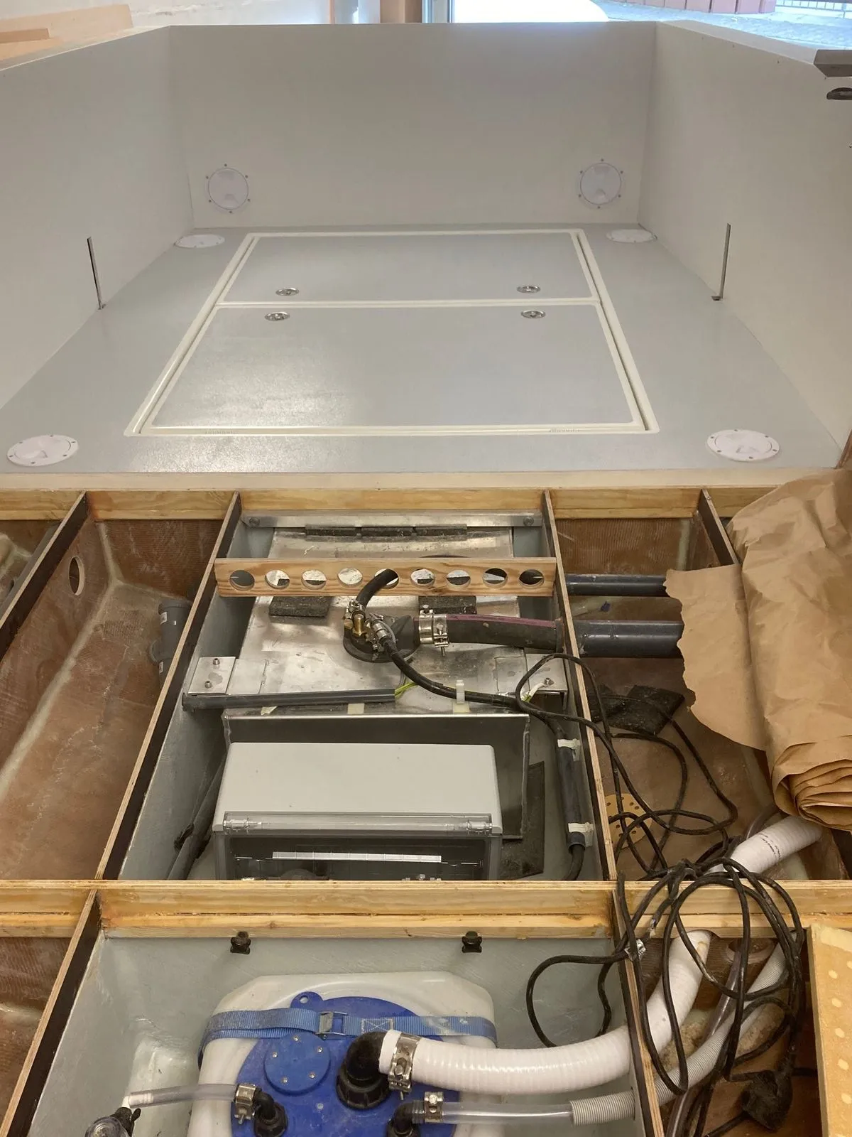

    Ich habe Schraub-Schellen von Würth verwendet und die weißen Schläuche von Lilie.
    Diese waren bis letztes Wochenende dicht.
    Da haben wir das erste Mal über 3h die Dieselheizung laufen lassen. Da ich die Luftschläuche der Heizung bisher nicht isoliert habe, wurde alles sehr warm.
    Dann ist uns am Sonntag ein Schlauch abgerutscht, weil die Schellen nicht mehr fest angezogen waren. Ich glaube aber, dass dies nicht an den Schellen, sondern an den Schläuchen lag. Diese haben an Spannkraft verloren und sind an den Stellen der Schellen zusammengedrückt worden.

    Ne ehrlich . das kann ich kaum glauben . Die weißen Lilie-Schläuche gibt es erst seit 8 ?? Jahren , die können nicht so vergammelt sein . Das ist schon ein Schellen-Problem - entweder Qualität oder mangelndes Anzugsmoment .
    Aufgabe der Schellen ist doch gerade , die Schläuche maximal an die Tüllen zu pressen , das hat mit Spannkraft der Schläuche nichts zu tun , es sei denn es wären uralte Schläuche , aber das kann man gerade bei den weißen sicher ausschließen .
    7.453
    • 21. September 2022 um 20:49
    Die Lillie Schläuche sind schon so sehr weich, und bei Wärme werden die noch weicher. Ich kann mir schon vorstellen, dass die bei einer nicht sehr fest angezogenen Schelle mal abrutschen.

    Meine Zweifel waren genau wie Deine.
    Ich verwende im Auto die Schellen von Würth fast überall. Noch nie musste ich eine Schelle ersetzen - es sei denn ich hatte sie zu fest angezogen und überdreht.
    Die Schellen waren fester angezogen als vorgegeben und trotzdem waren jetzt alle locker, aber keine einzige war defekt oder überdreht.
    Am Schlauch sieht man deutlich, dass die flexible weiße Schicht stark zusammengedrückt ist.
    Wenn der Fehler nach dem Anziehen wieder auftritt können es nur die Schellen sein, sonst war es der Schlauch.
    wir werden sehen.
