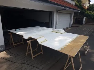

1,5mm GFK im Radkasten bei Schotter genug?
  • Mythos
  • 22. September 2021 um 16:17
  • Mythos
    55
    mein geplanter Radkasten hat nur eine Deckschicht von 1,5mm GFK (mehr gabs nicht), was mir etwas zu wenig ist. Dies würde ich gerne verstärken. Mein eigentlicher Plan war, da noch 2mm Alublech draufzukleben, nun hab ich aber die Befürchtung, dass das mit der Zeit undicht wird, wurde ja auch hier diskutiert. Wie würdet ihr verstärken? Aktuell bin ich noch in der komfortablen Position, dass da noch nichts geklebt ist, ich die Platte also auf dem Tisch verstärken könnte und nicht kopfüber pressen muss.
    Viele Grüße,
    Jens
    2.811
    • 23. September 2021 um 16:20
    statt das GFK zu verstärken, würde ich mir einen Innenkotflügel aus Alu bauen und den mit Luft zum Gfk befestigen
    damit alles wieder troknene kann wenns mal feucht geworden ist.
