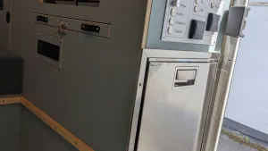

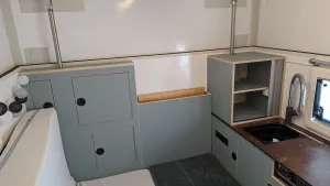

    Ein paar Impressionen aus dem Innenraum:
    Vordere Schränke und Küche
    Küchenzeile mit Kühlschrank
    Kleiderschrank (rechts) und Toilettentür zur Trockentrenntoilette (links)

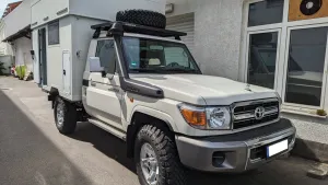

    nachdem es ja mit dem Bautagebuch mangels Zeit vor der ersten geplanten Reise nicht funktioniert hat, wollte ich euch wenigstens das Ergebnis meines Werkelns präsentieren.
    Die Auswahl der Basis haben wir ja nach bestimmten Gesichtspunkten getroffen:
    • Unter 3,5 Tonnen
    • Offroad-Fähigkeit
    • Fester Aufbau, kein Hubmechanismus mit Zeltplanen an der Seite
    • Stehhöhe
    • Eigener Toilettenraum
    • Stromautark
    • Warmwasser
    • Heizung

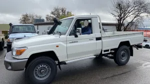

    Herausgekommen ist da ein Land Cruiser GRJ79 mit einem Festaufbau einer Hubkabine. Angetrieben von 4 synchronisierten Bansbach-Elektro-Linearmotoren.
    Hier die Basis:
    Damit man bei den Urlauben auch gut Musik hören kann, habe ich einen kleinen Digital-Verstärker eingebaut, ein Android Auto-Autoradio und Doorpanels gebaut:

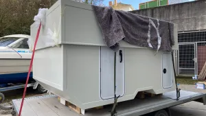

    Dann ging es an die Entstehung der Kabine, die als Hutschachtelkabine um ca. 50cm versenkbar ist, und vollausgefahren für uns (1,80m) Stehhöhe hat:
    Das dazugehörige Dach:
    Nach dem Einsetzen der Tür, Fenster und Stauraumklappen und dem Lackieren. Puh, das Oberteil passt auf das Unterteil :rofl: Anschließend der Transport vom Lackierort zur Autobasis:
    Die Hochzeit von Ober- und Unterteil, noch ist die Kabine mit 6 Personen tragbar (also Unterteil und Oberteil separat):
    So sieht das Auto dann fahrbereit und die Kabine heruntergefahren aus:
    Wenn wir stehen, ist die Kabine natürlich hochgefahren:

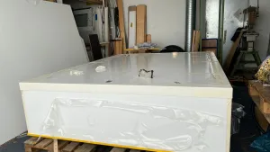

    Ich mache mir gerade Gedanken zum Lackieren meiner Kabine. Ich werde sie mit Mipa PU 250-50 Lack seidenmatt rollen - sowohl Kabine als auch die GFK-Winkel.
    Erste Frage: Reicht es, die Kabine anzuschleifen, grundieren und dann zwei mal zu lackieren oder müssen die Unebenheiten des Roll-GFKs der Sandwichplatte vorher mit Feinspachtel gespachtelt und dann verschliffen werden? Also die ganze Fläche meine ich. Und wenn Spachteln und schleifen, bis wie viel Körnung ist sinnvoll? Bei den GFK Winkeln ist es ja klar, erst spachteln und dann lackieren...
    Zweite Frage: Wenn ich Sachen an die Kabine kleben will - wie z. B. Airlineschienen und einen Tankstutzen - klebe ich das erst an die Kabine und klebe das dann ab fürs lackieren? Oder erst lackieren und dann auf den Lack kleben?

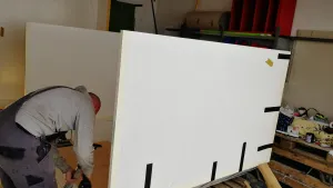

    Ich habe jetzt mit meiner Kabine angefangen und muss die Ecken innen noch stabilisieren und abdichten. Da ich auch ins Gelände fahre, würde ich gerne mehr als eine Verfugung machen. Ich würde also gerne die Ecken mit Glasfaser-Gewebeband sowie Epoxidharz verkleben, was in einem früheren Katalog von Tourfactory auch so gemacht wurde, sowie auch in dem Explorer-Pickup.
    Ich weiß leider nicht, welches 2k-Harz sowie welches Gewebeband dafür geeignet wäre. Hat da jemand einen Tipp?
