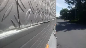

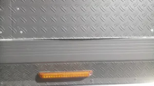

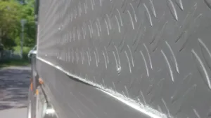

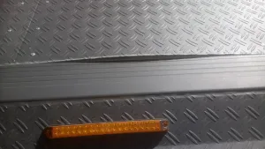

    Hallo. Ich bin der Micha (heute angemeldet: siehe Mitglieder). Ich habe Euch bei der Suche nach Wärmeausdehnungskoeffizieten gefunden, da ihr schon mal dazu eine Diskussion gemacht habt. Kurz mein Problem: Haben auf die Außenhaut der GFK- Kabine 2 mm Alu- Riffelblech verklebt und vernietet. Obwohl die Ausdehungskoeffizienten zwischen ALU und GFK sich (auch laut Eurer Diskussion) nicht wesentlich unterscheiden , gibt es bei mir ein Problem. Bei hohen Temperaturen/ Sonneneinstrahlung wird das Alu sehr warm. Da sich an der Verbindung zwischen 2 Platten aber durch die Ausdehnung solche Kräfte entwickelten, dass die sich langsam dort abhoben, habe ich diese an den Plattenrändern nachgenietet. Nun löst sich durch die Ausdehnung des Alu an manchen Stellen aber der Kleber (war auch ein 2 Komponenten diesbezüglicher Spezialkleber) und die Platten werden nun mittiger vom GFK abgehoben bzw. verbogen (hoffe ich bekomm das mit den Fotos auch hin). Ich habe nun Bedenken, dass durch die Kraft sich auch die Nieten lockern könnten bzw. dann auch dort Feuchtigkeit in die Dämmung kommt. Suche jetzt eine Lösung, was man sinnvollerweise machen könnte. Habt Ihr da ein Idee , z.B. Platten runter und was anderes drauf/ Platten (ca. 1m lang ) bzw. Fugen zwischen Platten für Spannungsausgleich ein- ausschneiden/ was auf das Alu, was dort die Temperaturschwanungen bzw. die Ausdehnung senkt oder ....

    Das habe ich so ähnlich auch schon festgestellt. Zwar dehnt sich angeblich GFK und Alu bei Wärme ähnlich aus, aber sie erwärmen sich unterschiedlich. Mein GFK-Dach bleibt kalt und sie Dachschublade daneben wird wahnsinnig heiß. Da möchtest du im Sommer nicht mit blanken Füßen dran kommen. Daher habe ich immer von der Materialmischung abgeraten.
    Segmenttieren und Dehnfugen lösen das Problem bei Laufflächen, aber in deinem Fall bin ich ratlos.

    nun bin ich nicht so der GFK Spezialist, aber ich denke der Kleberauftrag war zu dünn bzw. die Kleberaupe nicht dick genug.
    Dann kann der Kleber die Spannungen nicht aufnehmen und der Kleber reißt ab. Somit kommt es zu den gezeigten Beulen.
    Das hatte ich beim Hanomag mit Holz außen auch, auch da habe ich zuwenig auf die richtige Kleberstärke geachtet. 1,5 bis 2mm sollte die Kleberaupe auch nach dem trocknen noch haben. Das kriegt man gut mit Kunstoff - Unterlegscheiben in entsprechender Stärke hin. Wenn es sowieso schon lose ist, würde ich die Alubleche wieder abnehmen und nur kleben, ohne Nieten. Die werden auf Dauer wahrscheinlich sowieso undicht.

    DANKE erstmal für die Antwort. Ich glaube auch, dass wahrscheinlich die unterschiedliche Erwärmung (nur das Alu bekommt ja die Sonne) ein leider von uns bisher unterschätzter Fakt ist. Hatte bisher gedacht, dass das erwärmte Alu ja auch das GFK einigermaßen gleich erwärmt. Ist wahrscheinlich nicht so, sonst würde sich das Alu nicht so abheben. Deswegen auch die Überlegung, ob ein Abdecken des Alu den gleichen Effekt hätte. Segmentieren und Dehungsfugen ist zumindest auch eine Option, aber da bin ich mir noch unsicher. Vielleicht hat aber noch einer eine ganz andere Idee ?
    Werde zumindest berichten, wie wir weiter vorgehen und ob sich das in der Praxis bewährt.

    Ich denke auch der Kleber hat nicht genügend Haftung. Welchen Kleber hast du verwendet?
    Und nieten ins GFK bringt auch nicht viel, ich hätte da nur geklebt. Durch die Nieten hast du Löcher wo Wasser in die Isolation treten kann.
    So wie das jetzt ist, kanns eh nicht bleiben. Als bohr die Nieten aus und verklebe die Bleche nur. Die Löcher dann ordentlich mit Kleber verschließen.

    Hallo Anton, deine Antwort hat sich leider überschnitten. Auch Dir DANKE. Mit zuwenig Kleber: könnte eventuell auch sein, da sich bisher nur geringe Flächen vorwölben. Haben aber beim Verkleben neben einen 2 Komponenten Spezialkleber auch beide Flächen angeraut bzw. die vorgeschriebene Menge verwendet. Aluplatten runter und nur nochmal kleben: hab ich echt (auf Grund der Erfahrung) kein gutes Gefühl. Nieten sollten aber eh noch abgedichtet werden bzw. war auch noch eine neue Fuge (auf den Fotos sieht man, dass ich schon die alte Fuge zwischen Alukante und Kofferunterrand entfernt habe) geplant. Wahrscheinlich hat die alte Fuge das Abheben auch optisch dort verhindert, da ich erst nach Fugenentfernung und Sonne dann das deutliche Abheben (Foto) gesehen habe.
    Schönen Abend Micha

    Hallo Holger, wieder Überschneidung, aber ebenfalls DANKE. Richtig: so kann es nicht bleiben und wenn die Bleche runter müssen, klar dann muss ich die Nieten ausbohren und die Löcher zumachen. Nur was dann ? Nochmal Alublech kleben, da hab ich einfach kein gutes Gefühl mehr, selbst wenn wir die nicht Kante auf Kante kleben und Dehnungsfugen machen. Habe auch den Rat bekommen, dass man dann Edelstahlbleche (teuer / schwer, aber haben geringeren Ausdehnungskoeffizient) oder eben GFI- Platten nehmen sollte. Bin mir da aber ebenfalls noch unsicher bzw. freue mich über eure fachlichen Ratschläge. Hätte aber auch vorher nicht gedacht, dass es in der Praxis dann dieses Problem gibt. Wie sagt "Nunmachmal" so schön: Ich habe viel aus meinen Fehlern gelernt, ich glaub ich mach noch einen.... hoffentlich mit eurer Hilfe nicht.
    Nochmal: Schönen Abend. Micha

    Zeig doch mal ein Bild von der Gesamtsituation. Mir ist nicht so ganz klar wo du die Bleche angebracht hast.
    Eine Alternative wäre sicher da 1 oder 1,5mm GFK statt dem Blech drüber zu kleben.
    Warum ist das Blech überhaupt da?

    Der Kleber nimmt offenbar die unterschiedliche Ausdehnung nicht auf, also ist es entweder der falsche Kleber oder zu wenig Kleberdicke oder beides.
    Da nützen auch die Nieten nichts, die zerstören höchstens das GFK.
    Warum hast Du denn die Alubleche aufs GFK geklebt, was wolltest Du damit bezwecken?
    Betreffend der Ausdehnung ist es halt so dass die Sonne das Alu erwärmt. Dieses dehnt sich aus und leitet die Wärme durch den Kleber, der ja zwangsläufig etwas isoliert, an das GFK weiter. Kleber und GFK dehnen sich natürlich auch aus, aber durch die Isolationswirkung aller Materialien erreichen der Kleber und noch mehr das GFK nicht die Temperatur des Alu. Dementsprechend gäbe es sogar bei Alu auf Alu geklebt einen Bimetall-Effekt, also ein Verbiegen der Aussenhaut.

    Wenn das nur der Optik und leichten Astschutz darstellen soll, dann würde ich es mit einer umliegenden, dicken Kleberaupe machen.
    Wichtig beim Kleben ist nicht nur die Vorbehandlung, sondern auch - und das ganz entscheidend - die KLEBESCHICHTDICKE passend zum Kleber, z.B.
    Holzleim wird bei unbehandelten Holz verpresst.
    Bei einem Polymerkleber hast du damit zwar eine Haftwirkung OHNE Schutz vor Abscherung.
    Ich bin der Meinung, das ein 1K Kleber (Sika 521UV 212I / UV z.B.) mit passender Klebeschichtdicke die Bleche passend am Platz halten und genügend Spiel übrig lassen.
    Oben viel der Tipp mit Nylonunterlegscheiben, ich habs mit Streichholzenden öfters gemacht. Die Schichtdicke mag ich aber nicht bestimmen können.
    Nicht umsonst haben auch Highperformance (Doppelseitige)Klebebänder dicke Schichtdicken.
    Ebenfalls interessant Punkt 5:

    Moin,ich denke ,durch die Nieten ist es keine flexieble Verbindung mehr,als wenn nur der Kleber diese Alubleche hält . Durch Wärme dehnt sich das Blech aus,aber eben nur bis zur Nietung ,dort ist die Verbindung fest verbunden mit dem GFK . Dann muss sich das Alu wölben,denn wo soll die Ausdehnung hin ?
    Bohre die Nieten aus ,und stell die Seite von deinem Koffer in die Sonne,evl. Kann es ohne Niet schon genug arbeiten ?
    Ich würde nur Kleben ,mit abstandshaltern zum GFK wie weiter oben schon geschrieben, so das sich das Blech ausdehnen kann . Plus Dehnungsfugen zur nächsten Blech Tafel. Um es beim kleben an der Fläche zu halten,würde ich es nur schrauben,die dann nach dem abbinden des Klebers entfernt, und die Löcher mit Kleber abgedichtet werden .
    Du kannst auch unter und über den Blechtafeln ein Blechstreifen mit einer Absetzung befestigen ,in dem die Alutafeln stehen ,falls du Angst hast,das sich unterwegs etwas lösst und abfallen könnte .
