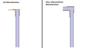

    Je nach dem wie Wärmebrückenfrei du bauen willst, hier ein Beispiel:
    4.688
    • 13. September 2021 um 13:00
    Du willst oben und UNTEN Offen bauen?
    Das klingt aber sehr spannend.
    oder man sägt die Platten auf Gehrung und kann dann kleinere Winkel nehmen.
