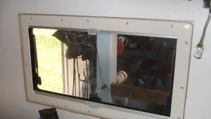

    die Fenster und Dachluken verschwinden zum Teil in der aufgedoppelten Isolierung (siehe Bild):
    Ich hatte vor, für die Innenrahmen Winkelleisten aus Kiefer zu verwenden. Dementsprechend habe ich auch um die Fenster herum Luft gelassen. Das war vor einem halben Jahr..... .
    Nun habe ich die Leisten da und stelle fest, dass die dicker sind als erwartet (5mm!) und somit nicht überall in den Spalt zwischen Fenster und Aufdoppelung passen.
    Meine Ideen bisher:
    a) Tobsuchtsanfall (nützt aber nix)
    b) dünnere Winkelleisten (bisher keine gefunden) - mein Holzhändler ist aber schon im Einsatz. 2-3mm waren der Plan.
    c) Winkelleisten aus Plastik: Die wellen aber schneller, sehen flötig aus und ich finde die nur in weiß (da die Wand weiß ist will ich das eigentlich nicht) und schwarz (das will ich auf keinen Fall). Ein Grauton wäre notfalls akzeptabel.
    Habt ihr Ideen oder Tipps?

    Die Holzleisten einfach auf Maß abhobeln.
    LG Wolfgang
    7.360
    • 25. Februar 2021 um 10:59
    .. oder mit dem Multimaster den Spalt auf 5mm erweitern, oder einen flachen Blendrahmen über den Spalt setzen

    a) Runterhobeln ist für mich definitiv nicht einfach bzw. ich befürchte ich halte das Ergebnis nicht aus.
    b) Multimaster: Daran hatte ich auch schon gedacht - ist aber eine Sch....arbeit.

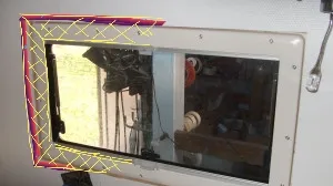

    c) Idee flache Leisten bis an den Fensterrahmen schieben finde ich gerade ganz elegant.
    Das habe ich mit meinen Dachluken so gemacht. Funktioniert gut.

    Wie sollten denn die Winkelleisten,und der Rahmen dann halten ?
    Stehen die Kunststoffrahmen noch etwas raus,oder sind sie plan mit der Wand ?
    Würde erst Leisten um das Fenster setzen ,so das diese weiter ab stehen ,als die Seitz Rahmen. Auf die Leisten dann den Holz Rahmen befestigen ,der das Kunstoff der Seitzfenster verdeckt .

    danke für die vielen Ideen, aber nicht alle sind für mich praktikabel.
    Ich werde jetzt an einem Fenster die flache Leisten (am Ständerwerk um das Fenster herum) befestigen, nachdem ich sie an den Rahmen des Seitzfensters geschoben habe. Mal sehen ob mir das gefällt.
    Immerhin müsste ich so die Gehrungsschnitte (auf die habe ich gar keine Lust) nur in einer Ebene machen, und notfalls könnte ich sie an den Ecken sogar auf Stoß im rechten Winkel zuschneiden. Ich habe mir eine gebrauchte Bosch PFS 280E gekauft. Da ist die kleine elektrische Säge auf einer verstellbaren Klappe verbaut (Gehrungssäge in elektrisch sozusagen). Die genaue Einstellung auf 45 Grad ist da aber auch nicht ganz einfach bzw. das Blatt flattert etwas.
    Alu finde ich eigentlich ganz ansprechend, nicht aber an den Fenstern. Ich habe ein paar Aluleisten im Trittbereich. Hobel und Kreissäge fallen für mich aus, weil ich da zu ungeduldig und zu penibel (eine tödliche Kombination) bin - da reisst mir trotz feiner Blätter zu viel aus.
    Ich stelle ein Bild ein wenn/falls ich zufrieden bin.
