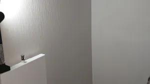

    Diese Thema haben wir gerade auch hinter uns. Der Vorbesitzer unserer niNordstar war ein Schraubenfetischist. Die Wände sind aus beschichteten Holzplatten also nicht saugendes Material.
    Wir haben alle Löcher sauber verpachtet abgeschliffen. Danach mit Rasch Rock'n Rolle Vliestapete und Swing Decor Fertigkleber GTV verklebt. Das trocknen hat 3-5 Tage bei 10° benötigt. Dannach haben wir mit 2 Anstrichen Caparol Capacryl PU-Matt die Tapete versiegelt.
    Wir finden es sieht Top aus
