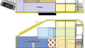

    Ralf: Ich suche als Tank eher was hohes (ca 50cm mit ca 20x30 cm Grundfläche für meinen "Gas"kasten.
    Ich hänge euch mal den aktuellen Planungsstand an ... bei Fragen fragen ;))
    Gruß Peter

    Ja, der liebe Strom ... war in meinem gaslosen Daily-Koffer immer das Problem. Der Kühlschrank hat gezogen wie verrückt, drum wirds hier ne kleine Box. Zudem versuche ich, alle Teile auch für Kurztrips im Multivan nutzen zu können. So passt.die obere Küchenhälfte ins Heck des T6, ebenso die Kühlbox und selbst die TTC würde gehen.
    Bin jetzt am überlegen, ob die Planar autark in eine abnehmbare Kiste kommt statt des Gaskastens auf der Deichsel. Im T6 käme sie auf einen Heckträger und könnte nachts durch ein Fenster einblasen. Strom käme über die AHK-Steckdose.
    Das Solar wird wohl auch nicht fest auf den Anhänger kommen, sondern eher als mobile Lösung, sofern es da potente Sets gibt.
    Aus diesen Gründen sind meine Planungen recht umfangreich, zumal auch noch die Gewichtsverteilung beachtet werden will :/

    Ja das habe ich micht auch schon gefragt, du hast viel Gewicht durch Schränke und Küche hinten. Da muss ja vorne neben den Reserverädern noch was mehr an Gewicht hin, damit es eine positive Stützlast gibt.
