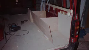

    Ich habe damals beim Hiace die Sitzfläche hinten klappbar gemacht, so dass sie zum Sitzen nach hinten abfallend und zum Liegen mit einem kleinen Griff eben war. Die Lehne mit der gleich dicken Polsterung habe ich senkrecht gestellt, da ich sie nicht sehr hoch gemacht habe. War recht bequem und einfach umzubauen. Als Längsschläfer im Hiace war es natürlich sehr wichtig dass man eben liegen kann, sonst wäre man immer zur Aussenwand hin gerollt...statt zusammen! ;)
    Hier einer der zwei gegenüberliegenden Bänke im Rohbau, man sieht gut wie ich mit einer schrägen Front Platz für die Füsse gelassen habe. Man sieht auch die Auflagebretter der Sitzbank und dass diese schräg nach zur Wand hin abfallen.
    Das Ganze etwas später inklusive dem Anfang der leider mit Bauschaum gedämmten Aussenwand, was zu Durchrostungen führte und mir das Auto zerstörte.
    Und hier sieht man die Klappkonstruktion in der Aussparung der Tragwände. An der wurden die Sitzbretter befestigt. Ein Griff hinten ans Brett, kurz hochgehoben und wieder losgelassen hat die Ebene erzeugt. Dass es nicht von selbst wieder zur Schräge wurde haben kleine Holzdübel verhindert, die vor (=schräg) oder hinter (=Eben) der vorderen schrägen Wand des Sitzkastens eingegriffen haben.
    Hab leider nicht so viele Fotos aus den frühen 90ern...

    Thema: Luftführung Kühlbox:
    Die 40L Kompressorkühlbox soll in einer ausziehbaren Schublade untergebracht werden natürlich entsprechen belüftet. Bisher war mein Ansatz den Kompressorteil der Box nach vorne zu drehen, die Luft würde dann aus dem Raum der Sitzkiste und "Kofferraum" gesaugt werden und an der Schubladenfront in den Raum gepustet werden.
    Variante "blauer Pfeil"
    + die Kühlluft für den Kompressor aus den Möbeln ist in der Regel etwas kühler als die "Raumluft" welche im Winter ja auch beheizt wird - Kühlbox und Standheizung arbeiten nicht direkt gegeneinander
    + der schwere Kompressor liegt noch auf der Achse und nicht dahinter
    - im Sommer pustet die Kühlbox warme Luft in den Wohnraum
    - Kompressor steht unmittelbar neben dem Kopfteil vom Bett
    Variante "grüner Pfeil" Kühlbox um 180° gedreht:
    + Abwärme der Kühlbox wird in die Sitzkiste / Kofferraum geleitet - Vorteil Sommer wie Winter
    + Bei Bedarf wäre eine Leitung der Abwärme nach draußen leichter umsetzbar
    + Kompressor ist (etwas) weiter vom Bett entfernt (30cm...)
    - Kühlbox saugt Heizungsluft an
    - schwerer Kompressor liegt hinter der Achse (das Argument gilt aber wohl auch nur bei leerer Kühlbox)
    Ich tendiere gerade dazu meinen ursprünglichen Plan (blau) zu ändern und die Kühlbox zu drehen. Das Hauptgegenargument ist für mich, dass die Kühlbox im Winter warme Luft ansaugt. In der Regel ist man aber im Sommer unterwegs, bei der großen Arktis-Expedition könnte man die Kühlbox auch einfach in die Doka stellen damit sie effizienter läuft, dafür ist sie schließlich mobil.
    Habe ich etwas übersehen? Habt ihr noch Tipps was hinsichtlich der Luftführung und Positionierung der Kühlbox beachtet werden muss?
