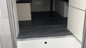

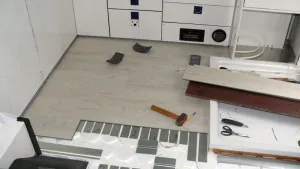

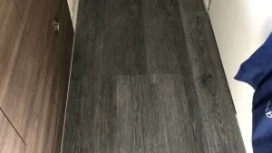

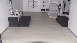

    ich habe in meiner Kabine ebenfalls Vinyl-Klickboden mittlerweile seit ca. 1,5 Jahren in Betrieb und kann bislang nix negatives berichten (bis auf das relativ hohe Gewicht im Vergleich zu alternative Bodenbelägen).
    Ich habe die Platten mittels Montagekleber (Dekalin + Zahnspachtel) flächig auf dem Doppelboden (Multiplex 15mm) verklebt und an den Ecken mit Sicaflex abgedichtet. Das Klicksystem ist bei korrekter Montage wasserundurchlässig, könnte aber an den Fugen ggfs. noch versiegelt werden.
    Optisch finde ich es sehr ansprechend und entgegen PVC ist es sehr robust...
    Anbei findest du noch ein paar Fotos...
    VG Olli
