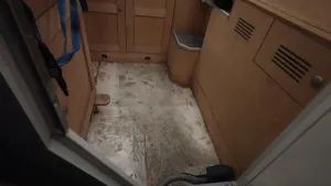

    Wie die Eine oder der Andere von euch bereits am Treffen in Bodenheim bemerkt hat, bietet der Innenraum meines Womos, was die Optik anbelangt, noch ein kleines bisschen Verbesserungspotential ;) Es wird also langsam Zeit den Innenraum etwas Wohnlicher zu gestalten, konkret Wand- und Bodenbelag.
    Für die Wände hab ich mich für Tapeten entschieden. Womit würdet ihr die ans GFK kleben? Normalem Tapeten-Kleister? Was muss ich da sonst noch beachten? (als Tapezier-Neuling)?
    Für den Boden wollte ich zuerst in Richtung Kork oder Linoleum gehen, wurde aber aus unterschiedlichen Gründen davon abgeraten. Es wird also auf PVC-Boden hinauslaufen. Womit würdet ihr das auf den GFK-Boden kleben? Und auf die Stufen/Podeste aus Sperrholz? Doppelklebeband scheidet schon von vornherein aus, ich möchte da was das längerfristig hält, also vollflächig verklebt.

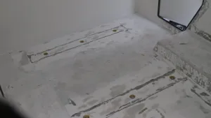

    Nun ist es so dass der Boden nicht ganz eben ist. Da wo die Einlagen zum runterschrauben am Fahrzeug drin sind ist der Boden ca 10mm höher. Wie würdet ihr das ausgleichen? Oder sein lassen und mit dem Buckel leben? Hier auf dem Foto die beiden schwarzen Streifen am Boden, links davon fällt es zur Stufe vom Podest hin ab und rechts davon fällt es im Bereich vom weissen Streifen ab, danach ist es mehr oder weniger eben:
    So sah es vor dem Bau aus:

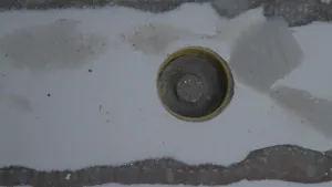

    Ich denke das eine Loch welches unter dem Bodenbelag verschwinden wird (siehe erstes Foto am unteren Bildrand) sollte aufgefüllt werden damit der Bodenbelag da nicht durchgedrückt wird. Ist ca 5cm im Durchmesser:
    Das sollte im Notfall wieder geöffnet werden können um die Schraube lösen zu können wenn der Koffer mal weggenommen werden müsste. Womit würdet ihr das auffüllen?
    Sockelleisten? Pro- und Contra-Argumente? Wenn ja welches Material?
    Vielen Dank

    Beim Tapetenkleister habe ich bedenken. Hält schon nicht in einer feuchten Wohnung an der Wand. Boden würde ich eine dünne Sperrholzplatte legen und drunter eine Art Granulat zum Höhenausgleich. Bodenbelag und Treppe würde ich normalen Kontaktkleber (Pattex und Co) verwenden.

    zu der Tapetenverarbeitung kann ich Dir nichts sagen, aber zu Deinem Boden hätte ich eine Idee. Im Gegensatz zu Peter's (nunmachmals's) Virschlag würde ich zum Niveauausgleich (ohne würde ic's nicht machen) kein Granulat verwenden: ich hätte die Sorge, daß sich durch Rütteln und Begehen in nur einem Teilbereich des Bodens das Granulat verschiebt und Du dann am Ende freischwebende Bodenbereiche erhältst. Außerdem: sollte einmal etwas auslaufen und in diesen Granulatbereich gelangen, hast Du hier ein wunderbares Feuchtbiotop. Ich würde hier etwas geschlossenzelliges nehmen, z.B. 10mm Styrodur (gibt's hier in verschiedenen Stärken, auch 11, 12 oder 13mm stark) und dann obendrauf entweder eine dünne Multiplexplatte oder vielleicht Vinyl-Laminat. Mit beidem wird Gewicht ganz gut verteilt, so daß das Styrodur nicht lokal überlastet wird, wie es bei einem PVC direkt auf Styrodur passieren würde,

    ich würde die Tapeten mit einem Dispersionskleber (z B. Ovalit T, Pufas Bordürenkleber) kleben. Kleber auf die Wand, Tapete einbetten (Vliestapete trocken, Papiertapete rückseitig befeuchtet und geweicht). Das GFK vorher anschleifen. Vliestapeten können nur auf geraden Wänden verklebt werden. Falls du irgendwo eine Tapetenfixierung (Glutolin TFX) bekommst, kannst du sie auch einsetzen.
    Boden: bei Unebenheiten kannst dur nur sinnvoll CV-Beläge oder Teppichboden von der Rolle nehmen, alle anderen Beläge erfordern eine ebenen Untergrund. Als Kleber würde ich dann einen wasserbasierten Kontaktkleber (Thomsit K175) nehmen, bei lösemittelhaltigen Kontaktklebern habe ich bei C-Belägen schon Verfärbungen an der Belagoberseite erhalten. Bei glatten Untergrund reicht ein normaler Einseitkleber (Thomsit K188E o. ä.). Den Untergrund ausgleichen, falls erforderlich, würde ich mit Sperrholzplatten 12 mm, da brauchst du keine vollfläche Granulatschüttung, sondern kannst mit Styrodur arbeiten. Den Wandanschluß kann man mit handelsüblichen Sockelleisten oder Holzleisten unterschiedlichster Art machen, bei sauberer Arbeit reicht aber auch eine Silikonfuge.

    als Tapete würde ich auf jeden Fall Vlies-Tapete und keine Papier-Tapete nehmen. Schon allein deshalb, weil man den Kleister nur auf die Wand streichen muss und man die Tapete nicht einweichen lassen muss.
    Frage an Raimund: Meinst du nicht, dass eine Vliestapete mit Vliestapeten-Kleister auf einer GFK-Wand ausreichend hält, ohne dass man das GFK an schleift? Ein weiterer Vorteil von Vliestapeten ist schließlich auch, dass man sie einfacher lösen/tauschen kann, wenn man sich satt gesehen hat. Von allein soll sie natürlich nicht herunter fallen.
    Zum Boden: Urs, wenn du uns fragst, ob du mit dem Buckel im Boden leben solltest/könntest, scheint es dir selbst nicht soo wichtig zu sein :wink: .
    Die Bodenfläche erscheint nicht so groß zu sein. Ich würde einen Versuch starten. Relativ dicken Bodenbelag besorgen (Rest), sorgfältig zuschneiden, hinlegen. NICHT verkleben. Maximal etwas rutschhemmendes drunter, aber vermutlich rutscht sowieso nichts, weil er an allen Seiten daran gehindert wird. Sollte dich die Unebenheit stören, könntest du sie "wegimprovisieren" (z.B. mehrfach gefaltete Folie an passender Stelle unterlegen). Ist der Bodenbelag schmutzig oder hast du zu oft Wein drauf gegossen, nächsten Rest kaufen.
    Das Gefummel mit den Sockelleisten würde ich mir ebenfalls sparen. Wenn der Teppichrest gut zugeschnitten ist, könntest du über Ketteln nachdenken.

    Auf keinen Fall ne "Schüttung" oder dergleiche verwenden.
    Wenn der Boden Aufkantungen von 10mm drin hat kommts auf den Faktor Gewicht an,
    Von Pappel- Platten bis hin zu Monopan kannst vieles verwenden um einen ebenen Boden her zu stellen, Spalten und Schraubenlöcher kannst mit ner leichten Füllmasse z.b. Expoxid + Füllmaterial machen...
    Dann alles schleifen und mit einem vernünftigen Bodenkleber K188E Thomsit oder glw einen Yinylbelag verkleben (Ablüften nicht vergessen...)
