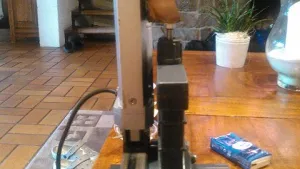

    Hallo ,
    ich bin seit heute neu hier und habe für euer Problem mir die Lösung selber gebaut....Sorry Bilder folgen noch ...muss Sie erst suchen.
    Den Linearmotor mit Endabschaltung habe ich mir im Ebay bestellt und den Schieber ebenfalls. Der Rest war nur noch Arbeit mit dem Schweißgerät und ein wenig Metall.
    Funktioniert prima, in der Testumgebung. das ware ICH wird der Schieber noch beweisen müssen.
