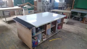

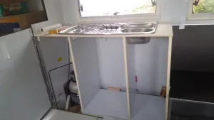

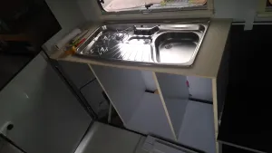

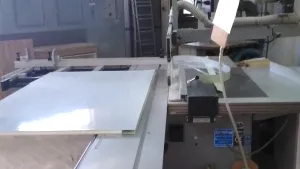

    So, auch an meiner Kabine geht es endlich weiter: nachdem ich über das Forum auf XPS-Platten mit aufgebrachter Klebefolie aufmerksam geworden bin und auch ein Geschäft gefunden habe, das die Platten lagermäßig vorrätig hatte, und dazu mein Schreiner auch wieder aus dem Urlaub zurück war, haben wir Samstag Morgen eine erste Sandwichplatte gepreßt (gar nicht leicht, 0,3kg/cm² Druck einzustellen an einer Presse, die 600kg/cm² schafft!).
    Den Nachmittag über habe ich dann aus diesen Sandwichplatten die Küchenunterschränke zusammen gepuzzelt - die Endmontage erfolgt erst, wenn ich mir über die Leitungsführung u.ä. im Klaren bin:
    So langsam geht's voran! Wenn alles klappt, fahren wir Mittwoch zum Holzlieferanten des Schreiners und suchen uns genau unser Furnierholz aus - mit etwas Glück bekomme ich noch diese Woche daraus meine Naßzellenwände gepreßt, so daß ich vielleicht schon nächste Woche die Naßzelle abgetrennt habe. Dann hätte ich noch eine Woche, um eine Minimalinstallation vorzunehmen, bevor es Anfang August erstmals auf einen Kurztrip gehen soll.

    Küche sieht gut aus, da kann man auch mal einen Topf abstellen und auch das Waschbecken sieht groß genug zum spülen aus...Die Abstellfläche vorne mit Ausguss ist genial! Und je größer der Ausschnitt in der Arbeitsplatte, desto leichter..;-)
    • 24. Juli 2017 um 16:46
    • #165
    Hi Willy,
    genau meine Überlegung. Deshalb habe ich auch eine Menge Geld in der Kombi versenkt: die Kombi hat mich zwar bie iBäh nur € 35.- gekostet, aber ein schlacht-Kocher immerhin € 400,- und der Umbau mit Freigabe noch einmal € 200,- (ich mache zwar vieles, aber an Gas gehe ich nicht). Aber das ist die praktischste Kombi, die ich je gesehen habe!

    zuerst das Unerfreuliche: der erste Versuch, leichte Naßzellenwände zu bauen, ist fehl geschlagen. :(
    Mein Schreiner und ich hatten ja für die Küchen-Unterschrankkorpusse mit 3M-Klebefolie belegtes Styrodur mit zwei Deckschichten aus 0,7mm GfK zu einem stabilen Sandwich verpreßt. Die Naßzellenwand sollte ähnlich entstehen, nur daß auf die eine Sandwichseite 0,8mm Echtholzfurnier statt des GfK's verwendet werden sollte:
    Leider war das ein Satz mit 'X': war wohl nix. Das Sandwich hat sich verzogen
    und beim Anfeuchten des Furniers (entspricht der Wirkung beim Ölen/Lackieren) hat dieses ganz häßliche Blasen entwickelt.
    Ich muß also wohl in den sauren Apfel beißen und das Gewicht einer zweiten GfK-Deckschicht hin nehmen, auf die dann das Holzfurnier mit Kontaktkleber (welchem?) aufgeklebt wird. Die Versuche starten übernächste Woche, wenn der Schreiner aus seinem Urlaub zurück ist.

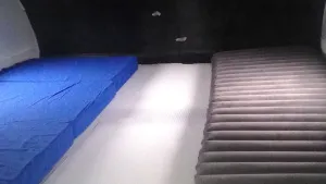

    Aber es gibt auch Positives zu berichten: ich habe den Alkoven einmal provisorisch zur Bettstatt gemacht: 1,5cm Unterlüftungsvlies (in das von der Heizung später einmal Warmluft eingeblasen werden soll),
    darauf ein Luftbett und eine Klappmatratze - was für ein Raumgefühl!
    gehen wir mal davon aus das Du , um Gewicht zu sparen, den Schreiner zu dieser Konstruktion überredet hast. Das konnte nicht gutgehen. :oops:
    Das hätte er eigentlich wissen müssen. :?
    Auch am aufkleben der Furniers mit Klebefolie auf das GFK hab ich so meine Bedenken. Alte Schreinerweisheit: eine Platte die mit zwei unterschiedlichen Materialien beklebt wird neigt zu Verzug.
    Eine Dicke weniger, eine Dünne um so mehr. Auch das "Befeuchten" halte ich für mit Folie auf's GFK aufgeklebtem Furnier für problematisch. Schon mit Kontaktkleber ist das nicht optimal. es fehlt die "Eindringtiefe" des Klebemediums in das Material. Es bleibt so bei einer sehr oberflächlichen Klebung der Holzstruktur.
    Also meine Erfahrungen sprechen dagegen, aber vielleicht funktioniert es ja. Es würde mich für Dich freuen. 8)
    VG
    • 23. August 2017 um 21:59
    • #169
    Hi Anton,
    danke für Deine Überlegungen - sie treffen so ziemlichbins Schwarze...
    Das Verkleben von zwei GfK-Deckschichten mit dem klebefolienbewehrten Styrodur hat sehr gut funktioniert. Ich habe gehofft, daß das auch mit dem Holzfurnier klappen würde. Aber dem war leider nicht so. :(
    Und was das Befeuchten angeht, so war das ein Schnelltest, den mein Schreiner vorgeschlagen hat: wenn das funktioniett hätte, hätte es auch mit Ölen/Lackieren geklappt. Nun, leider hat's das nicht, jetzt muß ich nach alternativen Lösungen suchen...

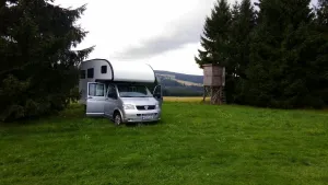

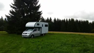

    Happy Hobo in seinem natürlichen Umfeld:
    Auch als Baustelle: SCHÖÖÖÖÖN! :D:D:D:D
