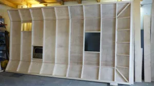

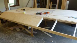

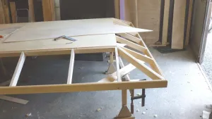

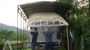

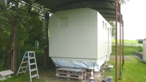

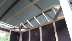

    es geht weiter, und ich wollte mal berichten. Die Wände sind soweit fertig, muß nur noch einmal Farbe drauf. :D
    Und das Dächle hat auch schon seine Form. Anprobiert haben wir's auch, besser isses.....

    :oops::evil::twisted: Mensch, du hast dir aber auch mal echt verdammt viel Zeit gelassen, so kann das nicht weiter gehen mit dir!
    :D:wink::lol:
    Wirklich sehr schön, handwerklich macht es im Rohformat schon eine gute "Figur", schade dass deine Deckenkonstruktion direkt hinter Dämmmaterial verschwindet.
    Sieht wirklich gut aus, das ist eines der Fahrzeuge, die ich wirklich gerne UNBEDINGT live begutachten sollte... Das ist noch wirklich Handwerkskunst

    Ciao Anton sieht sehr edel aus dein "Dächle" , ziehst du irgend ein Gewebe darüber rein von den Fälzen bei den Randleisten wirst du nicht nur mit Farbe arbeiten oder doch ?
    Isolierst du eigentlich auch das Dach nachher ? Leider sieht man die Farbe vom Aufbau nicht so gut auf dem Foto, zu viele Leute :) , aber sieht aus wie beim Vorgänger.
    Herzliche Grüsse Stefan

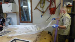

    Von oben wird das Dach mit GFK handlaminiert, dann ha ich eine Fläche auch über den Rand und keine Stöße.
    Außenrum kommt dann noch ne Regenrinne.
    Die Farbe ist erst die Grundierung. Stimmt, das ist der gleiche Ton wie beim Hano. Die Schlußlackierung wird etwas heller und ein wenig mehr in beige.
    VG

    Ach und, vlt hast du es ja schon erwähnt, hast du die rauhe Seite der Siebdruckplatten nach aussen oder nach innen gedreht?
    LG,
    Beni
    One life, live it!
    2.811
    • 22. September 2015 um 14:33
    • #156
    da hab ich wohl vergessen zu Antworten, sorry, aber jetzt:

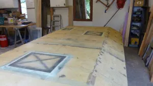

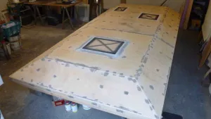

    Glatte Seite Außen, Siebseite innen!

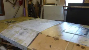

    Aber in der Zwischenzeit hat sich auch was getan! :D
    Vieles sieht man nicht aber mit dem Dach sind wir einen guten Schritt weiter.
    Das GFK ist drauf und wartet auf's Topcoat.
    Und dann auf die Regenrinne....

    Hoi Anton
    Wo hast Du denn die Matten gekauft, wenn ich fragen darf? 8)
    Grüsse Willy
    2.811
    • 22. September 2015 um 16:55
    • #158
    Zitat von willy
    Hoi Anton
    klar darfst Du fragen, Willy!
    Die hab ich von einem Bekannten der der Pickup Kabinen In GFK baut.
    http://www.das-fernweh-mobil.de/
    Weil er selber nichts Großes mehr laminiert sondern diese Arbeit vergibt, waren das noch Reste auf der Rolle. Aber was heißt Reste? Da ist noch einiges vorhanden. Interesse? Dann Frag ich mal ob er was übrig hat.
    VG
