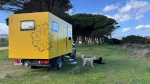

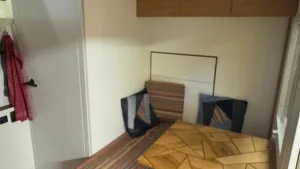

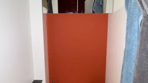

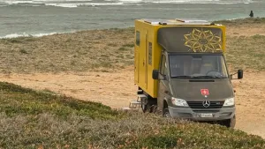

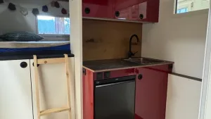

    Ciao zusammen so nach länger Pause möchte ich mein Projekt noch kurz beenden.
    Das Gewicht das ich angestrebt und mir gewünscht habe ist leider leicht überschritten. Hat aber viele Gründe und ist nicht weiter dramatisch. Das Leergewicht lag bei 2930 kg, jetzt auf unserer Testreise hatten wir 3440 kg. Zwei Personen, zwei Hunde, 170 Liter Frischwasser, voller Dieseltank.
    Dazu das ganze Gerödel von Geschirr, Pfannen, Lebensmittel, Kleider, Schuhe und ganz, ganz viel Werkzeug. Gefehlt haben noch einige Ersatzteile aber alles in allem muss ich sagen klappt es sehr gut mit den 3500 kg.
    Noch einige Bilder vom fertigen Fahrzeug Lg Stefan

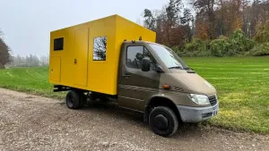

  • LEONARDO
    • sasisust
    • 11. November 2024 um 17:41
    Mit dem Gewicht bin ich zufrieden, innen sind die Wände auch schon drin. Auch ist innen und aussen alles schon gestrichen, ich habe halt akribisch alles gerechnet, gewogen etc. und schlussendlich ist man trotzdem schwerer wie meint.
    Mein Ziel ist ein Leergewicht von 2800 -2850 Kg. Weil mit Wasser, drei Leuten dem ganzen Geschirr und sonstigem Grödel sind die 3.5 Tonnen schnell erreicht. ;)
    LG Stefan

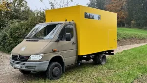

    ciao zusammen nach längerer Pause haben wir nun den Koffer aufgesetzt.
    Den Hilfsrahmen haben wir weggelassen und direkt auf den Rahmen geklebt, da ich maximal 8% mehr Radumfang ohne sehr teure Spezialabnahme realisieren darf macht das zusätzliche Gewicht vom Hilfsrahmen wenig Sinn.
    Das Fahrzeug haben wir anschliessend noch gewogen und sind mit 2440 Kilogramm knapp über dem Wunschgewicht
    LG Stefan
