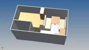

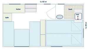

    nachdem das Fahrgestell soweit OK ist, siehe hier: http://www.womobox.de/phpBB2/viewtopic.php?f=5&t=7736, geht es nun an den neuen Koffer.
    Fangen wir mal mit dem Grundriss an. Der steht, bis auf kleine Maßänderungen die sich beim Bau ergeben. Und ob ich den noch mal diskutiere, wird sich zeigen
    Wichtig war uns:
    Langschläfer
    Dusche
    Sitzbänke wo man die Füße hochlegen kann
    Einstieg auch ohne zwingend immer eine Treppe anzubauen zu müssen
      • 43,06 kB
      • 882 × 497

    Hallo Anton
    Ich finde deinen Grundriss eng, viel zu eng. Mir würde die Freifläche zum Gehen und Stehen fehlen. Und der Einstieg ins Bett ist extrem knapp, ganz besonders für den hinteren Schläfer
    Vielleicht wäre ein Querbett doch besser?
    Gruss Pelzer

    Hallo Anton,
    mir gefällt der Grundriss :D ....stand so ähnlich bei uns auch mal zur Diskussion, nur mit Ecksitzgruppe.
    Pelzerli,
    der Einstieg ins Bett ist doch über die Sitzbank für beide Schlafplätze einfach und bequem.
    2.842
    • 29. Oktober 2014 um 16:32
    Zitat von Pelzerli
    Hallo Anton
    Nee nee nee,
    Querbett hatten wir, kommt nicht mehr in Frage.
    Das Mit dem engen Ausstieg täuscht. Die Hälfte vom Schrank in der Raummitte ist nur Bettoberkante hoch, gleich Rückenlehne Bank. Der Schrank an der Wand geht bis oben, meine Frau braucht ein Fußende im Bett. So können wir bequem über das offene Fußende, am rechten Bett, über die Bank aussteigen.
    Und wir haben sonst keine Hohen Schränke, und so Platz genug zum bewegen. Und fast 2 freie Quadratmeter Bodenfläche! Das hat es nicht in allen Womos.
    VG
    Einmal editiert, zuletzt von Anton (29. Oktober 2014 um 21:01)

    Ciao Anton ich denke auch wenn du keine hohen Schränke hast gibt das viel Raum und für mich zählt das Raumgefühl.
    Immer zu zweit in der Küche stehen wollen auch nicht alle :lol: Was mir noch etwas fehlt sind die Rundungen :D
    Herzliche Grüsse Stefan
    2.842
    • 29. Oktober 2014 um 17:54
    genau, das Raumgefühl ist mir auch wichtiger als große Bodenflächen. Die haben wir jetzt auch nicht und alle sagen:" Man, in eurer kleine Kiste ist aber viel Platz!"
    Ganz so rund wie der Vorgänger wird er auch nicht, er wird am Dach abgeschrägt. Wir haben lange überlegt. zum Hano passt ja das Runde, aber zum doch recht kantigen 609 ehr nicht, deshalb wird der Koffer auch kantiger. Aber nicht ganz eckig. :wink:
    VG

    Hallo Anton,
    der Grundriss sieht gut aus, aber die Meinungen gehen da immer auseinander weil jeder andere Ansprüche hat.

    • 29. Oktober 2014 um 20:06
    hallo Anton ,
    meine vorsichtige Empfehlung wäre , den mittigen Schrank Anden Bug zu verfrachten -
    das gibt nochmals reichlich Freiheit . Gegen eine hochgezogene halbe Dinette-Rückwand an der Seite spricht ja nichts , um ein halbes Bett-Fußteil zu ermöglichen .

    2.842
    • 29. Oktober 2014 um 20:53
    Zitat von urologe
    hallo Anton ,
    Ralf
    Ja hallo, malt der Mann in meinen Plan rum!? Und dann auch noch so stümperhaft? :wink:
    Das mit den Schrank zwischen Bett und Bank hat schon seinen Grund! Da kommen Sachen zum tragen davon können andere nur Träumen! :wink:
    Ralf, danke für den gut gemeinten Hinweis, aber es bleibt so wie geplant. :D
    VG

    Hallo Anton!
    Also, ich finde diese Grundrissvariante ziemlich cool, du hast scheinbar alles was Euch wichtig ist toll untergebracht!
    Da ich mir Dinge natürlich gerne besser vorstellen kann war ich mal so frech und habs ein wenig unprofessionell "in die Höhe" gezogen :D
    Ich freue mich auf Deine weiteren Berichte und alles Gute für den Bau!
    Grüße Peter

    • 30. Oktober 2014 um 13:27
    Mir gefällt dieser Grundriss auch sehr. Die Längsheckbett-Idee mit der Dusche daneben hat auch mir bei meinem Grundriss für erfreuliche Abwechselung gesorgt. Es macht den Raum anders gemütlich.
    jetzt hast Du ihm aber professionell den Wind aus den Segeln genommen ! :lol:
    schön gemacht - ich war von einem höheren Mittelschrank ausgegangen - aber der Anton will eigentlich garnicht , daß darüber diskutiert wird ...
