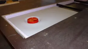

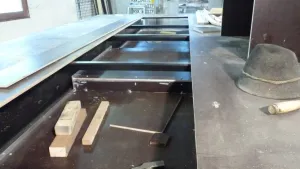

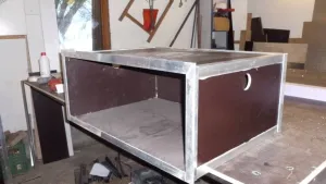

    es geht weiter, die Bodenplatte mit Keller für Batterien, Heizung und Abwassertank ist fast Fertig. :)
    Es macht schon Spaß was wenn man endlich Ergebnisse sehen kann, auch wenn's nur langsam voran geht.
    Aber vier Staukisten sind ja auch bis auf die Klappen fertig und warten auf die Montage.
    :wink: An die Leichtbaufraktion: "bitte nicht so genau hinschauen". :wink:

    Hallo Anton,
    was für Materialstärke hast Du für die Bodenplatte genommen?
    Hat sich an den Koffermaßen seit einstellen deiner Zeichnung noch was geändert?
    2.840
    • 4. Februar 2015 um 12:19
    • #48
    Die Platte ist 15mm stark. Dünner wollt ich nicht weil sie ja 4,5cm Überm Rahmen übersteht und da die Wände drauf stehen. Der Keller und die Staukisten sind aber "nur" aus 9mm. Beim Keller allerdings zweilagig, mit Jakodur dazwischen.
    Nö, die Maße sind in etwa geblieben, ein paar Millimeter hin oder her
    VG

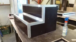

    Hallo Anton,
    mit was hast Du die Aluwinkel an die Mulitplex geklebt? Ich meine bei der Treppe... Und welchen Kleber verwendest Du um den Styrodur anzukleben?
    LG,
    Beni

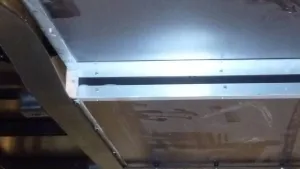

    Hallo Anton
    Deine Idee mit "Keller" zu arbeiten finde ich super !
    Wie tief Sind Keller und dein Hilfsrahmen eigentlich.
    Warum bist du oberhalb der MB Antriebswelle nicht Tiefer gegangen um mehr Stauvolumen zu bekommen ?
    Was ist deine Erfahrung mit der Abdichtung zwischen Hilfsrahmenmetall und Kellerholz ?
    Gruesse Campo

    Ciao Anton
    Siebdruck macht halt schon beim Arbeiten was her, sieht gut aus. Ist dein Keller am Schluss noch überall zugänglich oder nur noch wo wirklich nötig ?
    Bodenheim ? :D
    Herzliche Grüsse und bitte viele Bilder Stefan
    die Aluwinkel hab ich mit OttoColl M500 von Otto Chemie geklebt. Das ist ein Hybritklebstoff und meine Versuche zeigen das der bombig hält.
    Die Styrodurplatten hab ich auch damit fixiert, die werden aber noch mal mit Siebdruck abgedeckt und die Innere Platte mit der Äußeren verbunden.
    Danke für's Lob, Campo! :D
    der Hilfsrahmen ist 22cm hoch, und der "Keller" ist jetzt 18cm hoch, wenn die Bodenplatte Isoliert und der Bodenbelag aufgebracht sind ist er etwa 25cm hoch.
    Über der Achse konnte ich nicht tiefer, das sich in dem Bereich das Querrohr zur Stoßdämpferaufnahme befindet welches über den Rahmen nach oben Übersteht. Und vor der Achse, also über der Kardanwelle, sind auch noch mal Querrohre, die in bis knapp unter Oberkante LKW-Rahmen gehen. Wenn ich den "Keller" dazwischen tiefer gebaut hätte, wäre er doch arg Zerstückelt ohne vernünftige Flächen geworden.
    Der "Keller" ist so gebaut, das rundum Luft zwischen Rahmen und Wänden bzw. Boden ist und sich keine Nässe sammeln kann.
    Bodenheim ?
    Nochmal Danke auch an dich Stefan. Zugänglich ist der Boden nachher vorn bei der Küche/Sitzecke auf etwa 70cm und vom Stauraum aus unterm dem Bett auf ca. 180cm. Es bleibt ein kleines Stück das nicht direkt von oben zu öffnen ist, aber dort kann man was hineinschieben, z.B. Ladegeräte die man auf eine Platte montiert. So kommt man an alles was im "Keller" ist ohne Probleme drann.

    Zitat von fernweh60
    hast du die Kabine von deinem Hanomag auch mit Otto Coll M500 geklebt?
    Nein, da kannte ich das noch nicht. Damals hab ich Klebt und Dichtet von Wührt verwendet, aber das klebte lange nicht so gut auf unterschiedlichsten Materialien.
    VG
  • ichotolot
    68
    • 6. Februar 2015 um 19:04
    • #59
    Hallo Anton,
    musstest Du die Platten vorher anschleifen, bevor Du die Aluwinkel aufgeklebt hast?
    Bisher dachte ich, auf den Phenolharzplatten hält kein Kleber.
    Gruß und Dank
    Maik

    Zitat von ichotolot
    Hallo Anton,
    Gruß und Dank
    Maik
    da bin ich an den Klebeflächen einmal leicht, soeben das man's sieht, mit 80er Glaspapier drüber gegangen und hab dann mit Aceton Die Winkel und die Platten abgewischt. Hält.
    Im Fachhandel wo ich den Kleber gekauft hab, sagte man mir anschleifen sei nicht nötig, aber besser ist besser.
    Dazu mach ich noch einen Abreißversuch. Dann weiss ich was das genau wie fest das ist. Mit der Hand geht jedenfalls nix!
