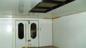

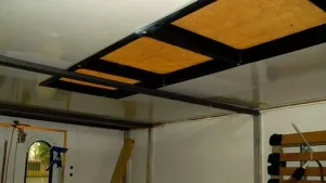

    Hallo Gemeinde,
    das ist der „Übeltäter“ was ich mit Dachluke gemeint habe. Im Sommer sieht man da nicht, und im Winter kommt nur Kälte rein, und ich wollte Dach isolieren. Also ich glaube doch weg damit, oder was meint Ihr?

    mrmomba
    4.445
    • 23. September 2014 um 15:12
    Weg damit, oder was vernünftiges drauf :)
    Denn eine kleine Lucke hat mehr sind alls diese gelbe Plastikplatte und bringt mehr Licht.
