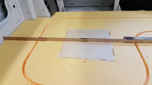

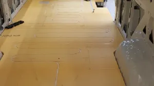

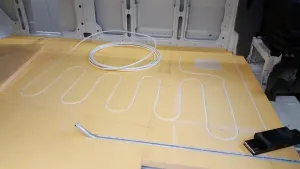

    Anbei ein paar Bilder wie ich die Bodenheizung verlegt habe. Mache das jetzt schon zu 3. mal so. Diesmal habe ich aber auf die Wärmeleitbleche verzichtet. Dafür die Heizschlaufen näher zueinander verlegt, sprich mehr Schlaufen.
    Der Bodenaufbau habe ich aus XPS oder Styrodurplatten 40mm gemacht. Dann habe ich mit der Oberfräse eine Keilbahn eingefräst, in welche das Bodenheizungsrohr eingedrückt wird.
    Ich Arbeite mit Zubehör von Alde.de und beziehe es bei wohnkabinen-shop.de. Da siehst du auch gleich was es alles gibt.
    Ach ja, für die Warmwasseraufbereitung musst du mit einem Boiler Arbeiten. Elgena bietet anscheinend welche mit Wärmetauscher und 230V Heizeinsatz an.
    Gruss Marcel
