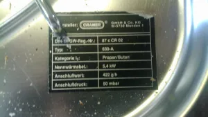

    Hallo liebe Dometic-ler,
    jetzt möchte ich auch einmal versuchen, über das Forum Hilfe von Euch zu bekommen: ich habe eine für mich perfekt passende Spülen-Kocher-Kombi erstehen können - oder zumindest die Basis aus Edelstahl. Was mir fehlt, sind die Brenner. Bei einem Forumskollegen habe ich diese Kombi - allerdings in 50mBar - als Typ 'Cramer 620-A' eingebaut gesehen. Gibt es zu dieser Kombi passende Brenner plus Regler und Zünder für 30mBar? Bestellnummer?
    Außerdem: stimmt es, daß ein D-Lux-Fenster inkl. Rahmen und Jalousie in 750X600mm 7,9 kg wiegt, in 1000X600mm sogar 9,7 kg, also beide etwa 2,5kg schwerer sind als Seitz S7P-Fenster mit den Mini-Doppelkasettenrollos 1302 (700*510mm: 5,2kg, 1000x510mm 7,2kg)? Und falls ja (ich baue ja gerade ultraleicht:( muß ich die S7P-Fenster unbedingt aus Australien kommen lassen, wo sie in allen gewünschten Maßen zu bekommen sind?
