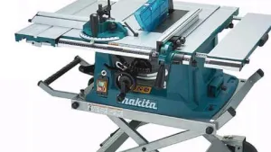

    So jetzt auch noch meine Einschätzung zu dem Thema:
    Also eine Tischkreisäge nur für den Ausbau anzuschaffen halte ich auch nicht für sinnvoll, da wie bereits mehrfach geschrieben, solche "billigen" TKS im Bereich von 200-300 € eigentlich für präzieses Arbeiten nicht taugen. Ich persönlich habe zwar eine TKS und möchte sie auch nicht missen, da es vom Arbeitsfortschritt schon sehr komfortabel ist.
    Was die hier bereits erwähnten Tauchsägen von Testool betrifft sind die wirklich klasse und man kann sehr präziese damit arbeiten. Eine Alternative zu Festool ist die Makita Tauchsäge SP6000KSP1 die ich habe und von der Präzision der Festool nicht nachsteht aber etwas günstiger ist. Das System bekommt man so für 350,€. Wenn es denn unbedingt eine Tischkreissäge sein soll, was für das Arbeiten schon sehr gut ist, vorallem bei kleineren Teilen so gibt es auch von Makita eine TKS (MAKITA Tischkreissäge MLT100X), die für mich persönlich ein sehr gutes Preisleitungsverhältnis hat.
    Noch zum Abschluß: ich bin kein Makita Fan oder bekomme irgendwelche Prämien :wink:
