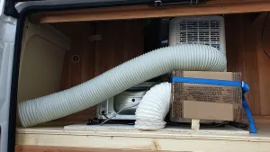

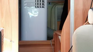

    • 2. Juli 2025 um 08:31
    bzgl. der Eingangsfrage ... im Vorgänger hatte ich eine mobile Haushaltsanlage, unter 200 Euro, die hat mich tatsächlich absolut befriedigend durch einen sehr heißen Frankreich-Urlaub gebracht. Ich habe sie auf 2-Schlauch umgebaut. Nur braucht die schon ordentlich Platz, den ich aber hatte. Jetzt habe ich eine Dometic Dachklima, die zwar brachial kühlt, aber so laut ist, daß man sie nur zum runterkühlen vor dem Aufenthalt im Fahrzeug nutzen kann (was aber auch klappt, da die Kabine gut isoliert ist). Fürs nächste Fahrzeug würde ich eine Inverter-Dachklima nehmen, die eben nicht nur 0 und 1 kennt, sondern auch halbwegs leise im Betrieb ist. Gibts von Dometic auch, oder China-Ware.
