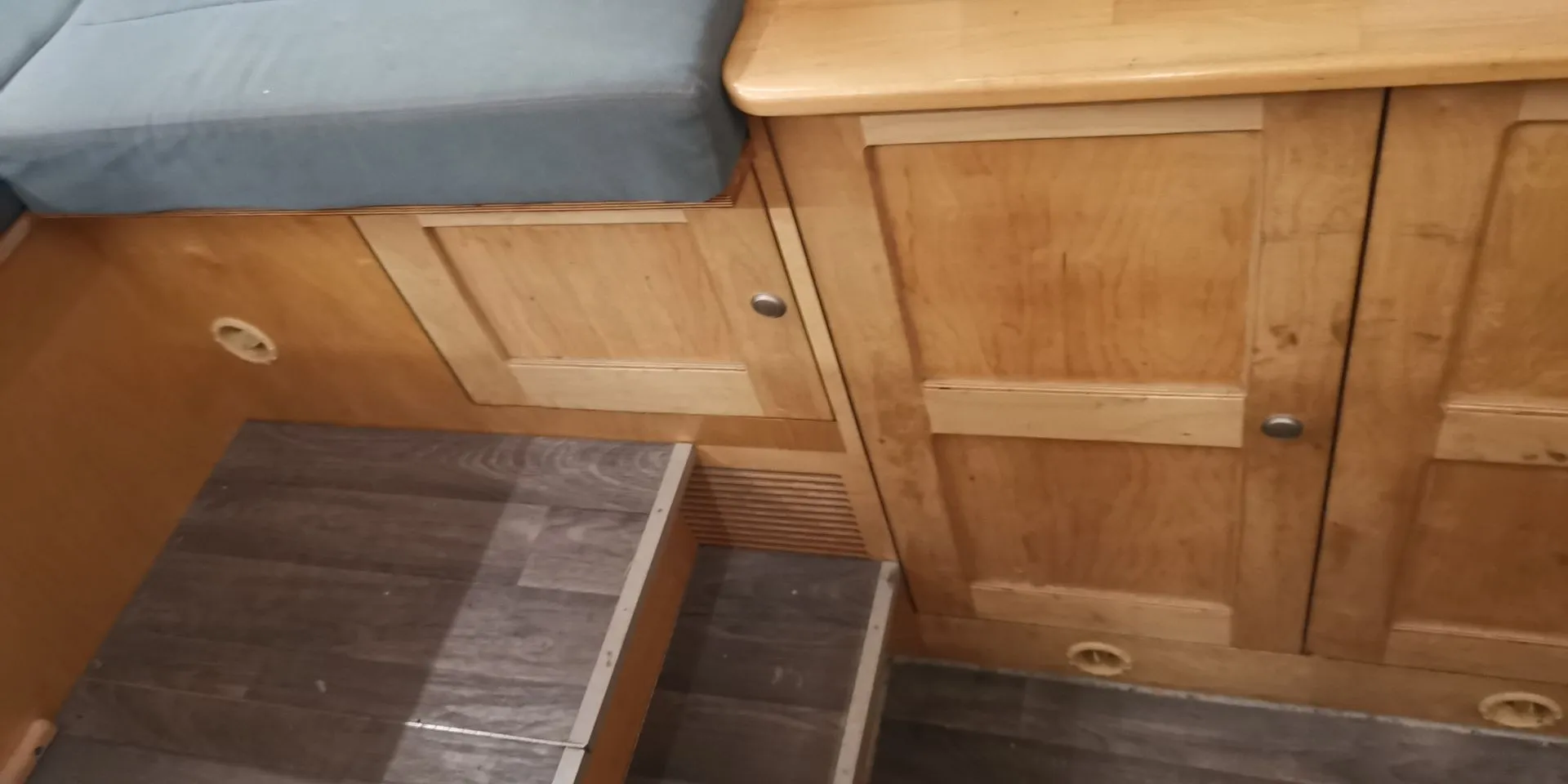

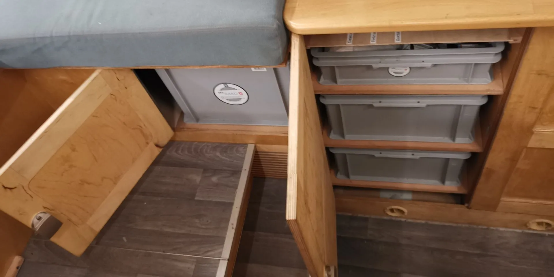

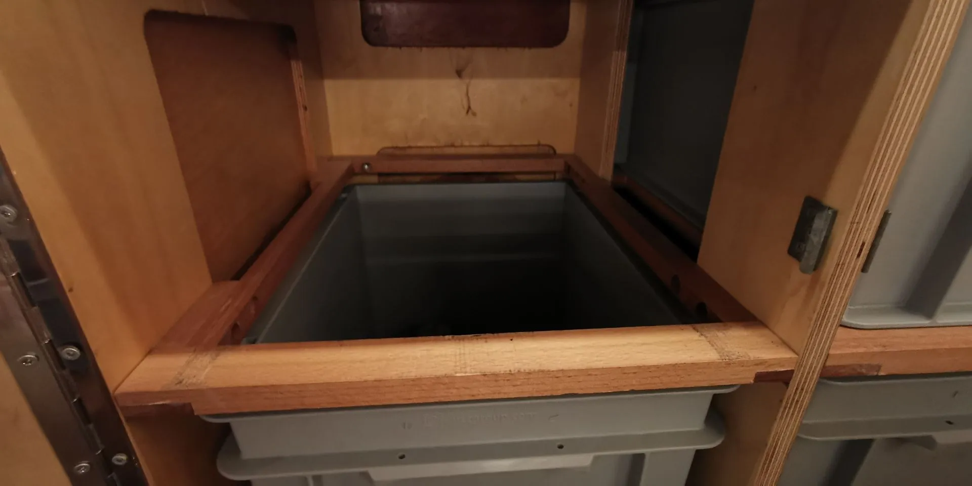

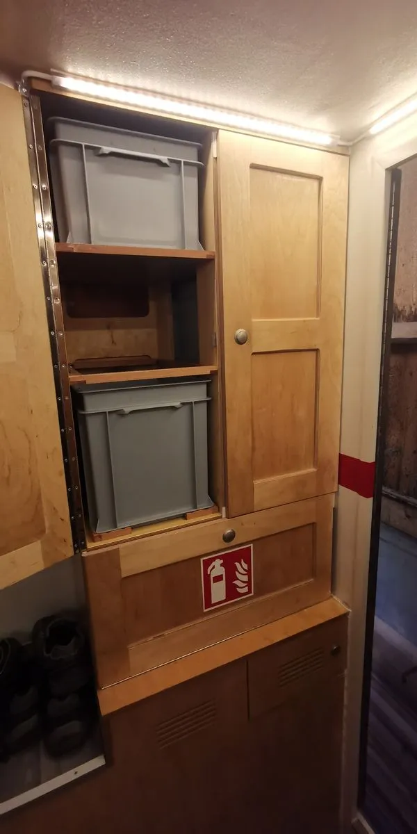

    Ja klar:
    Das sind die kleineren 400x300mm Boxen. Haben dich für oben bewährt. Gibt ne Schranktürbreite von ca 33 cm.
    Die Rahmen wo die Boxen drauf liegen sind aus Hartholz. Idealerweise sind die beiden seitlichen Leisten (also da wo man die Box rein schiebt) aus einem Stück bis hinten, also nicht wie auf dem letzten Bild!

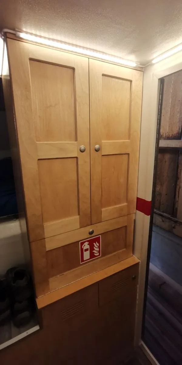

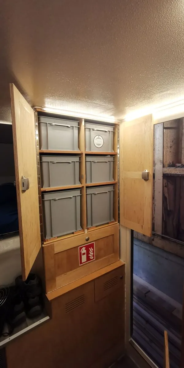

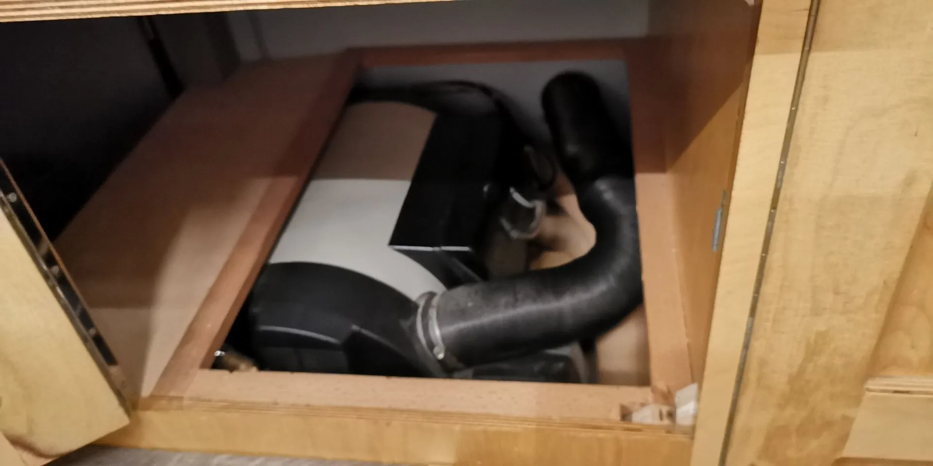

    Und hier für die grossen 600x400 Boxen:
    Die Türe für die 33cm hohe Box über der Heizung ist gerade mal 42x35cm gross. Die Box ist gleichzeitig der Revisionsdeckel für die Heizung.
    1.805
    • 24. Oktober 2024 um 18:54
    PS: Für mich hat sich das absolut bewährt. Würde ich wieder machen. Einzig die Türen würde ich nicht mehr genau so konstruieren...viel zu viel Arbeit. Und bei den Rahmen nicht zu eng bauen...ein oder 2 mm Luft vor allem vorne/hinten lassen, soonst hackt es beim reinlegen und raus nehmen. Muster Bauen und Ausprobieren!

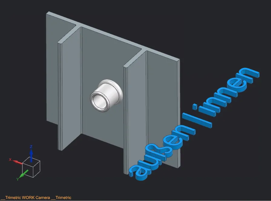

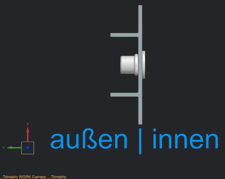

    Zum flexiblen (d.h. werkzeuglos abnehmbaren) befestigen von Platten gibt es z.B. verschiedene Verbinder von "Button Fix". Damit werden eigentlich eher Wandpaneele o.Ä. wechselbar befestigt, aber das könnte man natürlich für diesen Fall auch anwenden. Eine Variante ist z.B. die hier, gibt aber verschiedene: https://www.ebay.de/itm/173353795146
    Du müsstest aber natürlich dann trotzdem an jeder Box den entsprechenden Unterbau befestigen, auf dem das Button-Fix Grundelement sitzt. An die Platte kommen dann diese runden Nubsis. Ich glaube, Aufwand und Preis sind die Flexibilität nicht unbedingt wert, würde wohl auch eher fest verschrauben. Eventuell z.B. mit Blindnietmuttern in der Box (von innen nach außen gesetzt, damit sie innen nicht stören) und metrischen Schrauben durch die Front.
    nunmachmal
    4.762
    • 25. Oktober 2024 um 07:07
    Zitat von mattg
    .... ...., würde wohl auch eher fest verschrauben. Eventuell z.B. mit Blindnietmuttern in der Box (von innen nach außen gesetzt, damit sie innen nicht stören) .......
    Das mit den Blindnieten ist wohl die hässlichste Art dieses Problem zu lösen! Ich würde dafür Hülsenmuttern einsetzen.
    Gruß Nunmachmal, 🇹🇩 45.755074,25.169754
  • mattg
    19
    • 25. Oktober 2024 um 07:21
    Naja, von den Muttern sieht man doch nichts? Im eingebauten Zustand sind die von der Front verdeckt, und im Inneren liegt nur der Flansch, der kaum stören dürfte. Wenn man natürlich darauf Wert legt, dass das die Box auch von innen optisch ansprechend ist, muss man sowieso eine andere Befestigungsart nehmen, die garnicht durch die Boxenwand geht.
