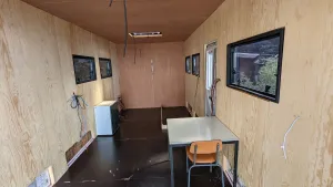

    Hier die Vorschriften der DEKRA. Hat bei mir genau so gereicht. Matraze mit rudimetärem Rahmen drum, Einfacher Stapeltisch durch das Tischbein an die Wand gespaxt, Stuhl mit Kabelbinder für den Transport fixiert, 20€ Kartuschenkocher auf den Tisch geschraubt. Was ich als Stauraum hatte hab ich vergessen, vermutlich eine einfache Kiste. Das hatte ich vorher genau so abgesprochen und ging in 30min durch. Allerdings waren die Fenster schon drin, sodass der Prüfer sicher sein konnte, dass es wirklich einen richtigen Ausbau geben wird.
